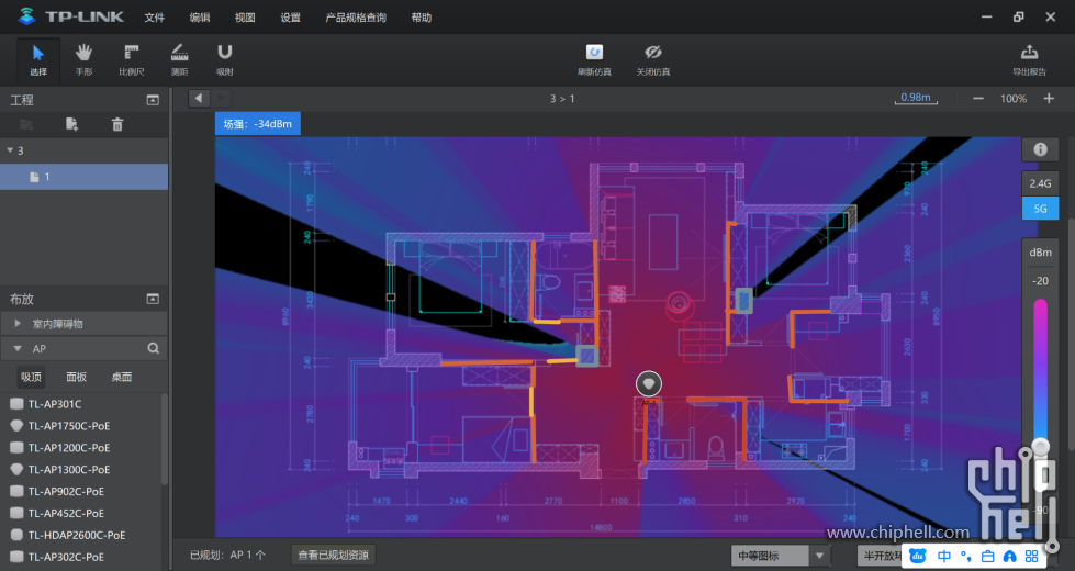

这个是户型图

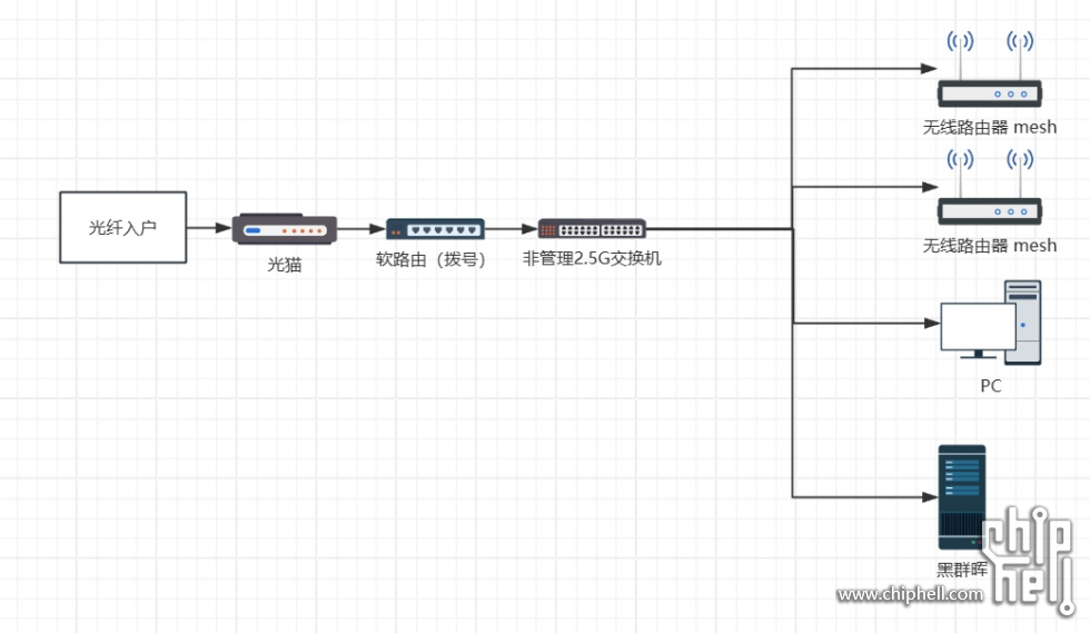

这个是预计的网络图
家里准备装修,弱电箱会放在进门的柜子里,准备用两个路由器组mesh来解决无线网,求大佬指点一下路由器应该摆在哪里

放下方厕所的左上角外墙上 完毕 只需要一个路由器 不需要mesh
你这个户型被旋转过吧?感觉挺垃圾的 不是客厅朝北就是西晒 南面被卧室占满了

一个路由就够了嘛?我还想着要两个才行
户型图转了90度,客厅一直西晒,老房子了

最稳妥的办法是拖着你的路由器去实地做测试
话说你这是新买的房子还是自住的房子重装修?不打算修改户型了?
至少目前我的看法是一个路由在那个位置就够了 前提是必须是5G四天线的 5430或中兴54p+那种 像ax3000这种不行

谢谢,旧房子重装修,户型已经修改过了,目前的结构才能满足家里所有人的需求
装修好了我先买一个路由装上试试,不行再加吧

完全没问题 我家覆盖应该还没你这个颜色深 都没问题
你现在手里没有旧的路由器?没有的话还是买个5G四天线的吧
不要双天线的 AX3000这种是双天线的

我也觉得放这个位置比较好,全屋中心点。

放房屋中心点,大概客厅沙发附近,这个面积和户型不要mesh,完全没有必要,一个强力路由即可,如果是华硕或网件的直接改地区增大信号范围。软路由和交换机就算了,网线直接光猫到路由点,路由点再拉网线到台式机或nas等房间。
