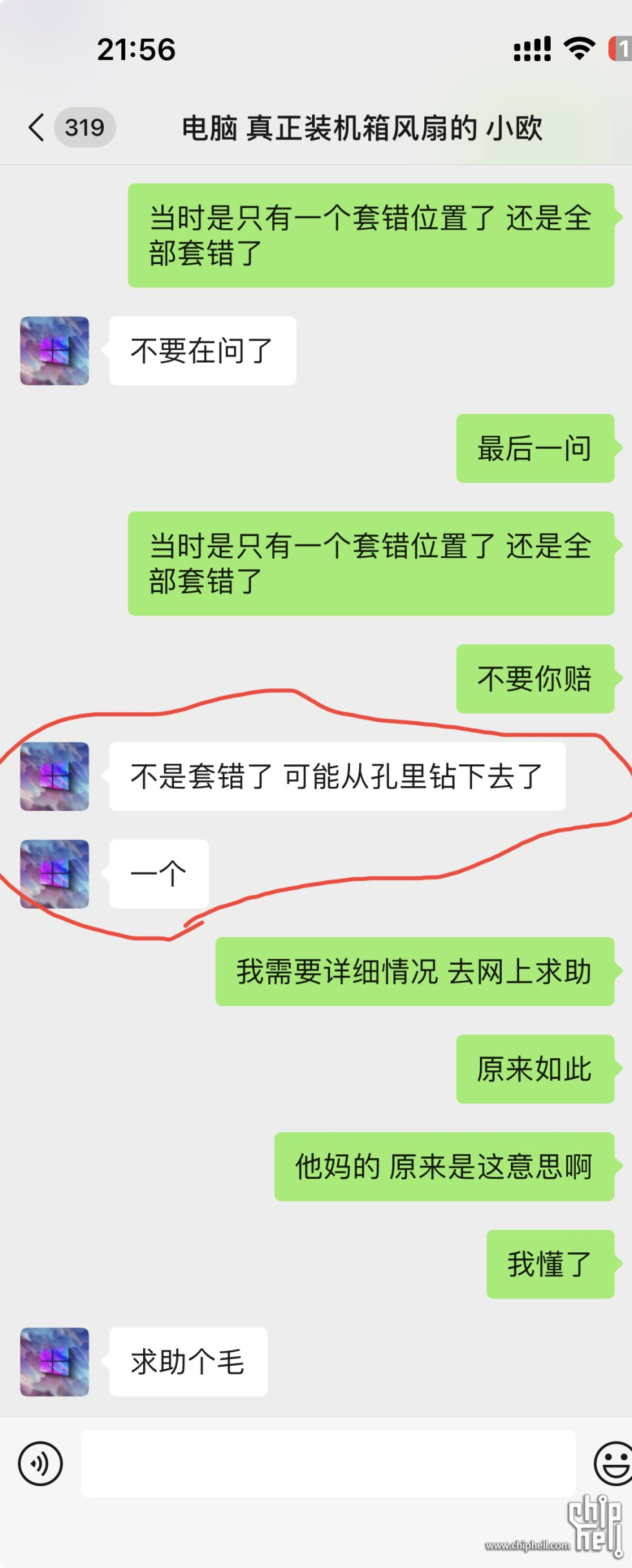

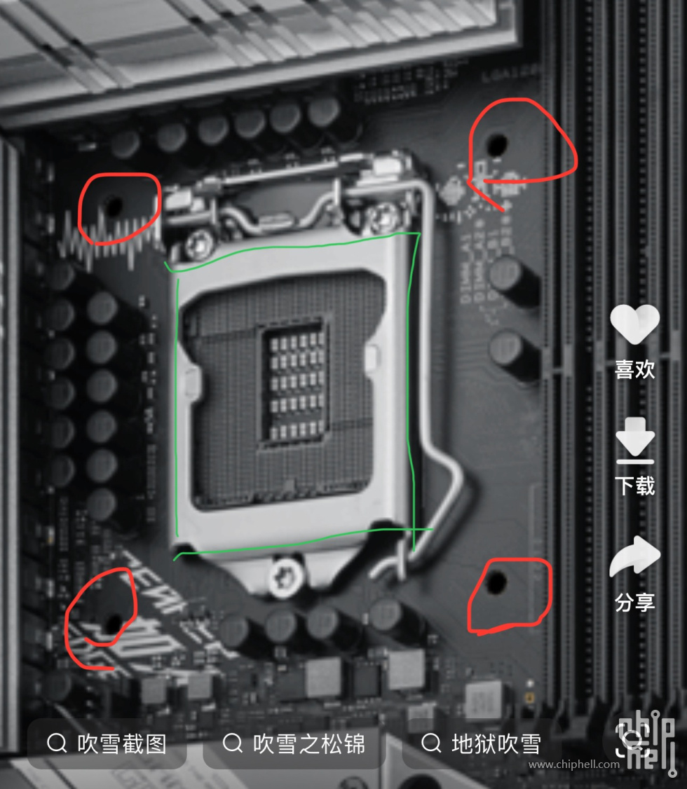

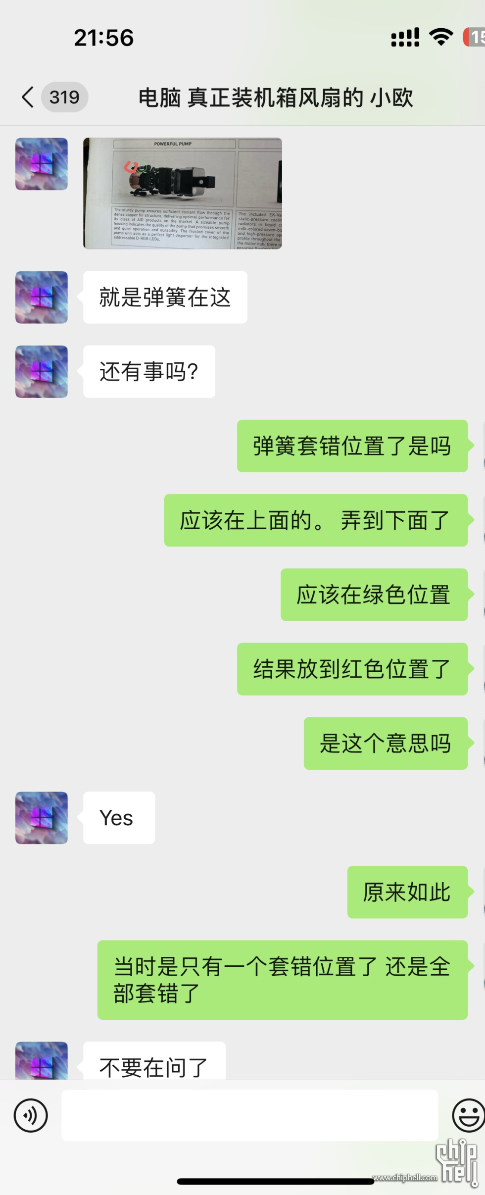

前几天 给主机清灰。  清灰完 装上水冷头的时候 不小心 把冷头 上的其中一个弹簧 没对准套入螺丝 (就是螺丝原本在绿色位置 钻下去了 到了红色的位置) 导致冷头 没贴合cpu 受力不均 导致 一直开不起机 自检不过 卡内存debug灯

不会,针脚上面还有CPU底板压着和限位的,,压力导致接触不良是可能的。

主板针脚应该是弹片,受力不均会功能故障,不会损坏硬件。

针脚边上有格子做限位的,除非是像以前478或者之前AM4那种针脚没插好大力出奇迹导致弯针,不然的话不用纠结
只有可能局部接触不良不能正常启动,但不会损坏针脚,重新安装好就行

冷头可能造成的弯曲变形很有限,毕竟占大部分重量的冷盘是固定在机箱上的
以前流行过的纯铜双塔之类的散热器倒是更容易造成明显弯曲
不过就算弯了一般也不影响用,主板出场经过焊接后本身也不是平的

我就是   不小心 把冷头 上的其中一个弹簧 没对准套入螺丝
绿圈处 这个弹簧

无所谓的 CPU底座是个塑料,然后pin是个弹片
压力再大都在塑料底座上,针脚是不承担载荷的

你可以看一下CPU座子的针脚的样子
一般是一个弹片
弹片会被塑料框架限制住位移
所以除非你压坏了塑料框架才会有机会导致针脚变形、损坏

塑料框架???? 是指的 绿线画的正方形这处吗????
