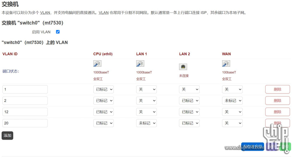

给你个参考吧,vlanID=1的这个都得有,而且要帮到CPU上
剩下的就是划分各种vlan,已标记的意思可以理解成传输所有的混杂的报文,未标记的意思是过滤数据包,留下等于vlanID的包,从这个物理口扔出去,关的意思是这条vlan和我没关系

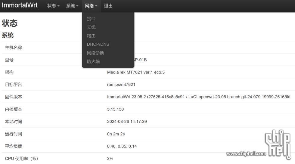

我的选项里面没有交换机 是硬件问题还是固件的问题啊

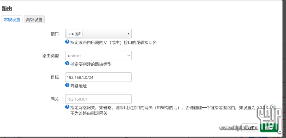

特别简单啊,luci静态路由设置里,添加两条,一条 接口wan,目标192.168.0.0/24;第二条接口lan,目标192.168.1.0/24;默认网关一般不需要填。
