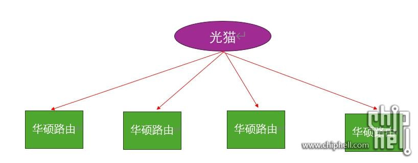

华硕的AIMESH能在这种拓扑结构下做有线mesh吗?还是说所有从路由要接到华硕的主路由上才行?
如果一定要的话,就做如下的拓扑,那这个时候光猫是桥接还是拨号对整体网络性能影响大不大?

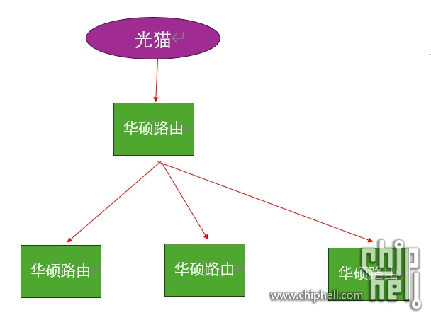

不限制就桥接,方法2。

那光猫的wifi就应该是用不了的对吧?

是的,不过一般光猫带的WiFi,就用来调试用吧,2.5G以后的没体验过,不清楚性能如何

第一种我觉得都不能叫mesh 虽然有些厂家也宣称是mesh 只能说不同厂家定义不同 比较混乱
第二种就是标准mesh 我是光猫拨号 关闭wifi 我没什么特殊需求 就光猫拨号 懒得折腾

方案1得有个主路由吧,最起码也是光猫做主路由。如果是,你的方案1是可以的
我是 光猫 --> ROS硬路由 -> 其他路由mesh(当ap用)
中间之所以搞个ROS路由,是因为我那个万兆猫下行是光口 。之所以不桥接,一是懒得折腾,二是万一主路由玩崩了,可以临时把交换机接猫上应急

ax86u出的那会,华硕是不支持的,现在不确定。
我就是因为这个问题转的全家tplink,tp 支持第一种

1,2华硕的AIMESH都可以支持,
两种方式我都有用过,都能用。
办公室用的方案1,
软路由,出来接AX86U,AX86u出来后,接4个子路由,有两个AC86U,两个AC68U。
(mesh的主华硕AX86u可以任意口(交换机结构),子mesh需要连接接各自的WAN口)
你也可以软路由出来接一个交换机,mesh主机任意口和子机的WAN口都接在这个交换机上也是没问题的。
taiquanxx + 5

我怎么觉得你这个方案还是要用一个华硕做主路由?

第二种我就在用,光猫桥接,主路由拨号,次级路由mesh也可以,不mesh也可以

做mesh的话 光猫和华硕的wifi不在一起
另外光猫在弱电箱里 它的wifi也不用 也没信号 关了能减少功耗和干扰

第一种方式其实光猫拨号,其他路由器当ap使用,只要支持kv(r),跟mesh效果一样的。

我是用的第一种方案,飞塔的防火墙做的主路由,LINKSYS两个WIFI6路由器做的无线AP,用下来狠稳定,只要不停电就不断网。

我现在用的方法2,光猫桥接AX88U做主路由+拨号,没差

我是用的ax86u第二种接法 一开始还在乎网速 效率 用了几年下来 完全不看速率了 能用就OK

如果是光猫拨号的话,第一种是支持的

第一种tp是支持的

发表于 2024-5-17 11:00 | 显示全部楼层
no,全部当AP在用。只是需要设置一个主路由管理整个系统的mesh切换。

可以支持的,就是APmesh组网,APmesh模式下 DHCP是靠光猫来分发的,而且华硕的MESH,主路由可以关闭wifi,如果你嫌第一种不好,可以在弱电箱再放一个主路由,然后主路由关闭WIFI,就变成第二种组法了,这样可以更好的分配节点位置来覆盖wifi。

楼主的两种方式都可以用。
两种模式,都需要设置其中一个作为主机,用来管理漫游策略。

按理说,第一种,只要都是同一个网段,是可以直接mesh的
