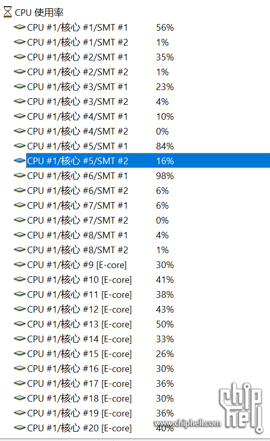

14700KF,JD盒装,Z690超级雕,无超频,全默认,水冷。

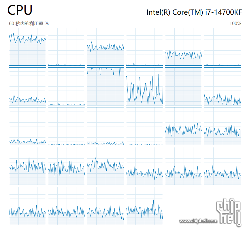

因为软件原因只能用WIN10,一周前装的替下11900K,前两天中度使用中突然鼠标有点卡,看了下CPU荷载,5  6 大核在60%-100%利用率 跳动。
今天特地观查截图,是这么个情况:

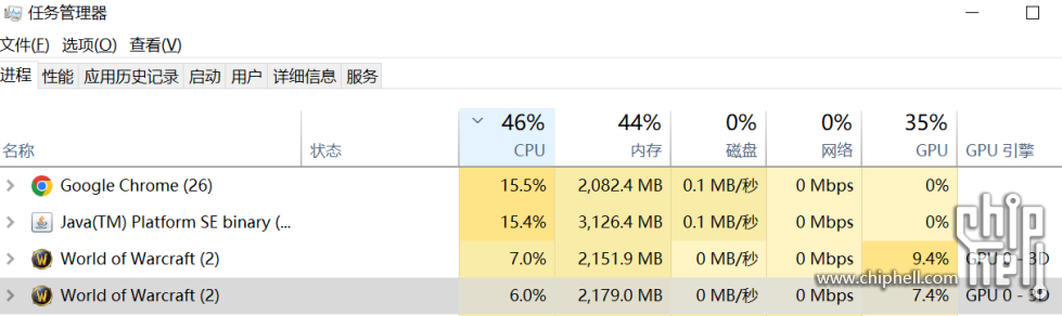

这个是只开了个浏览器,后台有个QQ。
主板设置全默认,电压也是自动,我观查了下,基本上运行在1.32-1.38之间
重装的WIN10 22H2,也打完了所有的补丁,之前用的11900K负载都很正常很均匀, 没见过1470KF这情况。(只有过一个2500K 开机就满载。)
像这种情况是硬件问题,还是WIN10的大核问题?
但是我看过很多大小核问题都是大核摸鱼,小核100%,我这个是就两个大核工作,其它的大核看戏,小核低负载,只有跑P95才会所有核心满载。
准备等周末了再拿一条硬盘装个WIN11再试试看。

你看下什么进程占用CPU
我看了没有,从第20条进程开始,全是0%占用。
高占用的就我截图的几个,其它的全都是0.5%以内。

这两个我看AIDA64,显示是第5第6个大核 。

按照 文章里面的几个情况进行了调式,试了不同的策略,整体看下来,只要是需要需要用到大核的时候,大核 5、6负载是其它核心的2-4倍。 同样运行强度下,CPU大核性能占用率整体相比11900K占用率被放大了1倍-1.5倍。(147K任务管理器的整体使用率比119K低,是因为小核变多的计算得来的结果。)
目前用了生效异类策略4,异类线程调度策略为所有处理器,不再是5 6大核干活(60-100%),其它核 围观了。不过就像前面说的,5、6大核利用率是其它核的2-4倍。

5/6核占用高你可以用HWInfo看一下你的优先核是不是5/6,这个相当于AMD的金银核,跑出单双核睿频也是跑到这两个核心上面的

我用异类策略0+首选高性能处理器 就很奇怪了,147K的1、2、3、5、6核满载,4核接近满载,7、8核 65%以上,E核20%,如果我再开个网页刷一下视频或刷新网页,4、7、8也满载了。
瞬间觉得147K变成I3 3225 ,这时候我的表情就像你的头像。
