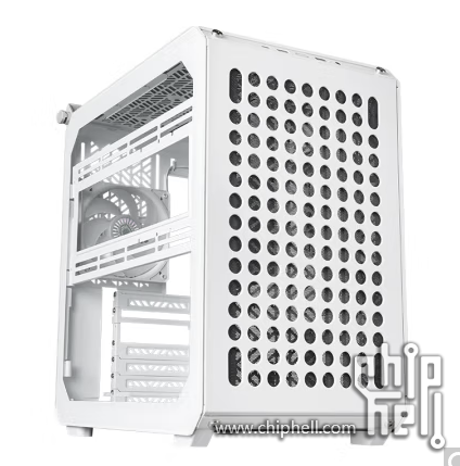

机箱 暂定酷方500,还没玩过这个规格的箱子,试试

发表于 2024-5-14 23:53 | 显示全部楼层
这机箱最大的黑点是面板和顶板用的蛋疼的柱子加胶套做卡扣而非常见的球型快拆卡扣,这样使得装拆力气都要很大,装进去还要仔细检查胶套有没有完全塞进孔位内,如果没有塞好,那么不是面板翘边就是胶套变形。

moveable 发表于 2024-5-14 23:53
这机箱最大的黑点是面板和顶板用的蛋疼的柱子加胶套做卡扣而非常见的球型快拆卡扣,这样使得装拆力气都要很 ...
球型快拆卡扣诸如吊死伯C6那种,拆装几下很容易断掉,我亲自装过
发表于 2024-5-15 09:26 | 显示全部楼层
这机箱用过 总体挺好 很厚实 质量很好 不过
1:机箱宽度有点大
2:卡脚垫的方式有点问题 不敢再拆 拆了大概率脚垫的卡扣会断
3:不能装风扇 不然离前面板太近 有风切声 装猫扇都救不了
4:背后pcie处的那片空白怎么看怎么难受
发表于 2024-5-15 09:39 | 显示全部楼层

 楼主| 发表于 2024-5-15 09:49 来自手机 | 显示全部楼层
1:机箱宽度有点大
2:卡脚垫的方式有点问题 不敢再拆 拆了大概 ...
打印一个延长支柱把风扇往后放是不是能缓解

发表于 2024-5-15 10:10 | 显示全部楼层
我也是这个机箱 风道是后进风 前上出风,底部2个给显卡进风,一共4把机箱风扇
发表于 2024-5-15 10:57 | 显示全部楼层
你可以先装装看 其实不装风扇就只后面一个风扇这机箱的散热也很好
 楼主| 发表于 2024-5-15 11:15 来自手机 | 显示全部楼层
全进风前出风应该也可以
发表于 2024-5-15 13:14 | 显示全部楼层
用辣鸡用料那肯定不行,联力机箱都用多少年了,耐用的很。
发表于 2024-5-15 13:54 | 显示全部楼层
正在用酷方500,表示做工不错,外观不是很喜欢,内部适合我
