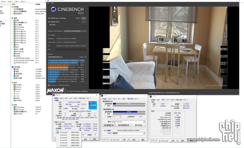

[CPU] 搞半天我给大家演示的126KF及格都没啊…

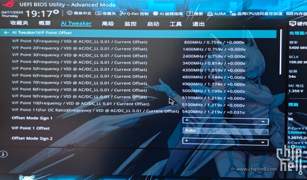

ho-hao 发表于 2024-5-18 12:50
我建议你再仔细的看看轮大发的图,看清楚一点。
看不懂的话建议你去咸鱼看看别人晒的雕图是怎么样的。
我知道你的意思。但是这个VID电压预测本身就只能算参考。
你有没有想过对于一颗126KF来说5.6G太过于BUG了?
4.9到5G可能0.05V电压足以,但5.4到5.5可能0.1V  5.5到5.6可能0.2V
你用0.05V等于0.1G来算本身就是错的。你忽略了边际效应。
我为了买颗G1 4400的126KF看了那么久的闲鱼,过手过那么多颗有体质的126KF。
让你这个用着CP83的让我去闲鱼看雕?你手里但凡是颗大雕我都更信服你。
多说无益,我就敢肯定林大这颗SP82的一定比你那颗强,可以赌点啥。
发表于 2024-5-18 13:21 | 显示全部楼层
我知道SP分就是VID电压来的。事实上我买雕只看ai features里P核E核分。
SP分也是综合P核E核分来的,P核分是通过最高睿频的VID电压得出的。
你所看到的5.6G 1.6V只不过是华硕AI自己预测的,更新BIOS这里的数值会变。
但SP分还是不变,我买过的3颗U都是这种情况
寒蝉鸣泣 发表于 2024-5-18 11:52
大佬可以截个图吗 想学会这招
找到图里的这个,在你不超频的情况下,右边三列中间的那个电压就是默认的VID,右边是你针对不同频点原始电压多少offset值,不在表里的频率对应的电压通过线性插值得到

PPXG 发表于 2024-5-18 17:12
找到图里的这个,在你不超频的情况下,右边三列中间的那个电压就是默认的VID,右边是你针对不同频点原始 ...
谢谢大佬 我存图了

发表于 2024-5-19 01:29 | 显示全部楼层
这个表不是100%准的,有一点误差,还是把ac/dcll都改成0.01然后进系统用xtu调频率自己看hwinfo的vid靠谱,其实除了14900ks外,大核sp基本是能代表全核默认电压的
14900ks的大核sp分除了那种特别高的可以说没有任何参考性,因为只是6.2g的vid,不能代表5.9g的vid高低,实际使用的全核5.9g位置,会出现120分的vid比116的更高这种情况

PPXG 发表于 2024-5-16 17:55
阿苏斯的这个核心的体质分其实就是根据CPU的VID表计算的(也有一说是拿不到VID表原始数据,通过抓取不同频 ...
但这个功能只有ROG的板子才有,普通华硕板子在这个选项页里面是看不到频率对应的VID电压的
