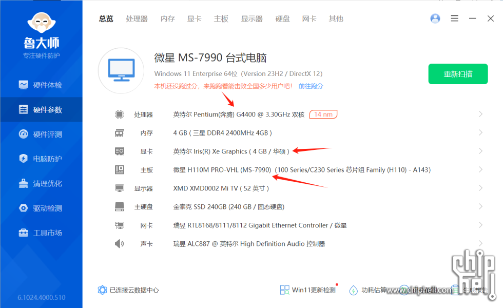

我的华擎B365ITX上了ResizeBar和Above 4g,然后上了个摩尔线程S70
按道理DG1肯定也OK
然后最老的能上DG1的应该就是后期版尤其是支持6789的H110了

Asrock X99 Extreme, E5 + 128 REG ECC, 开Resizebar, 关CSM, 插DG1 可正常使用,就是做为NAS感觉耗电有点高,不经济环保,后换成12300T  直接用核显,完美运行。
说到DG1, TrueNAS最新版 6.6的内核,虽然可以识别并认识DG1,但解码抛错。编译i915 blackport驱动,MediaDriver 任然有些问题,无法正常解码,但Windows下一切正常。
