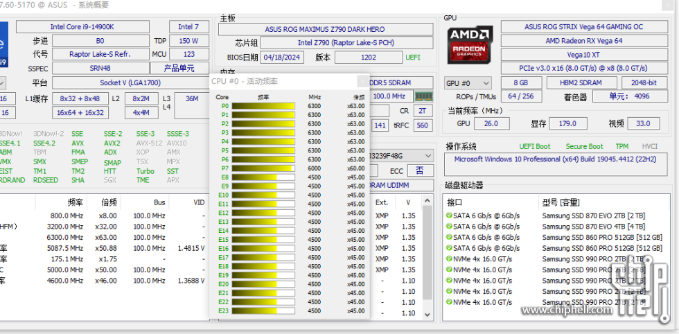

你别拿CPU-Z看频率啊,下个HWinfo看Core Effective Clocks

发表于 2024-5-19 22:41 | 显示全部楼层
看了一下,卡吧工具箱居然有这玩意
一样6.0-6.3~

发表于 2024-5-20 02:11 | 显示全部楼层
zxwangzidd 发表于 2024-5-19 22:41
看了一下,卡吧工具箱居然有这玩意
一样6.0-6.3~
不是这个,你要打开传感器页面
