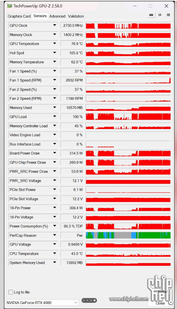

[显卡] GPU hotspot100多度正常么
发表于 2024-5-19 16:43 | 显示全部楼层 |阅读模式
GPU本身70度

N卡10-15左右,A卡20左右最高25,30以上可以返售后了

发表于 2024-5-19 20:58 | 显示全部楼层
分享一下前几天显卡过热售后的经历
这是送修之前的,满载风扇2800转,核心80度,热点100度以上:
送修后,满载风扇1300转,核心65度,热点78度:
发表于 2024-5-19 21:23 | 显示全部楼层
送修或者是换硅脂吧

我還以為是散熱問題
N卡热点差30送售后换硅脂吧

发表于 2024-5-20 08:41 | 显示全部楼层
   温差超过20°都不算正常吧......送售后吧

发表于 2024-5-20 08:53 | 显示全部楼层
我的低温差10度 高温差6度 越差越大总不是好事

发表于 2024-5-20 09:32 | 显示全部楼层
idodo1900 发表于 2024-5-19 20:24
N卡 A卡热点差值一直是不一样的
非也,N,A的热点温度的定义完全相同,只不过A由于设计问题,大部分非公A卡的热点差值都很高,而且持续了好几代A卡,从5700XT开始一直如此,以至于不少A卡用户认为差值大是正常的。直接性的证据就是蓝宝石的7900XTX,其热点差值一般在15以内,和大部分非公N卡保持一致。
发表于 2024-5-20 09:36 | 显示全部楼层
我的3070玩游戏满载核心80°C 热点温度94度,但是频率一直能稳定1950m,在考虑要不要换一个霍尼韦尔7950
发表于 2024-5-20 09:37 | 显示全部楼层
热点温度过高而芯片温度正常,是否可以理解成散热器的散热能力没问题,只是芯片上表面与散热器的接触有问题(某些部位热量要传导到旁边后再往外传导)?换硅脂,涂抹均匀,了事。

发表于 2024-5-20 11:35 | 显示全部楼层
自己动手换相变片或者好点的硅脂吧。这个大概率是时间长了,硅脂性能衰减了。
