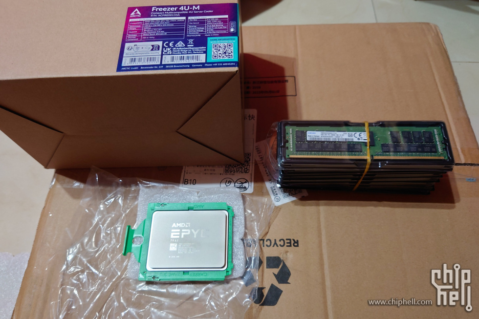

 楼主| 发表于 2024-6-9 12:01 | 显示全部楼层
这边来回报一下后续,已入手一周左右,目前使用上没啥大问题,小问题有遇到些
CPU:EPYC 7K62
TB入手价2650,结果收到时已经下杀2400,还好老板人很好,退了差价给我,不过接下来的价格我就不敢看了…
主板:H12SSL-I
TB入手价3095,入手前有特别问主板是不是REV1.10,问了四五家,大概有三家回答是,所以应该不难买吧?!
有看到2650的,问了直接说没货
RAM:三星 DDR REG 3200 32G x8
TB入手价单条310,型号M393A4K40DB3-CWEBY,店家说不保证上3200(有点像家用条标3200,但是XMP超频超上去的?),原生3200的条要450一条,老实说我也不知道有没有差别,倒是收到上机AUTO就自动跑3200了,选三星是因为SUPERMICRO他们服务器方案都是用三星条,所以理论上应该兼容性会比较好?!
塔散:Arctic Freezer 4U-M
看了一下,最终选了这颗,TB入手价384,利民的热管数较少,而且在这块板上是向上吹的,跟机箱风道不太合
TB上有另一家卖比较贵的,还有黑化版,不过那貌似是店家自喷的…原厂只有银色

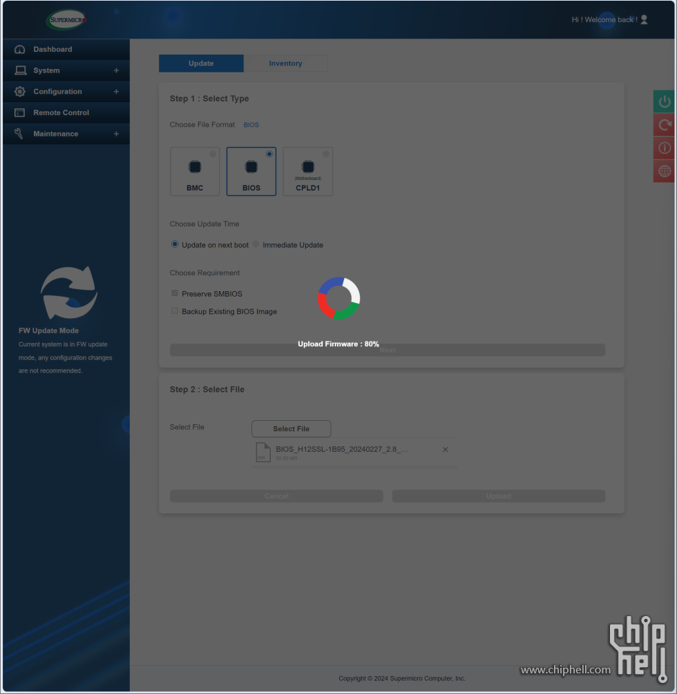

小问题:
主板上的BMC ID和PW无法登入,原因不明,后面下IPMICFG创新使用者才解决
(我在想是不是中途有重置cmos,所以帐户密码也重置了?)
直接连BMC web接口进去更新还挺简单的,之前因为懒得再打一条网线,结果用efi更新搞了一下午没搞定,真的是犯蠢了...
更新BMC和BIOS
