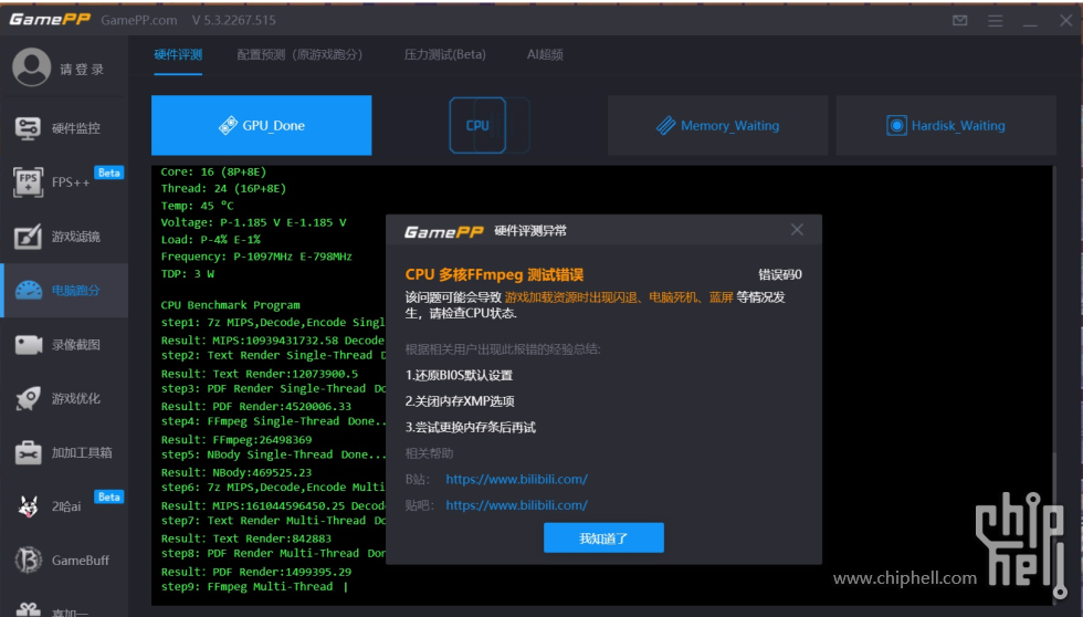

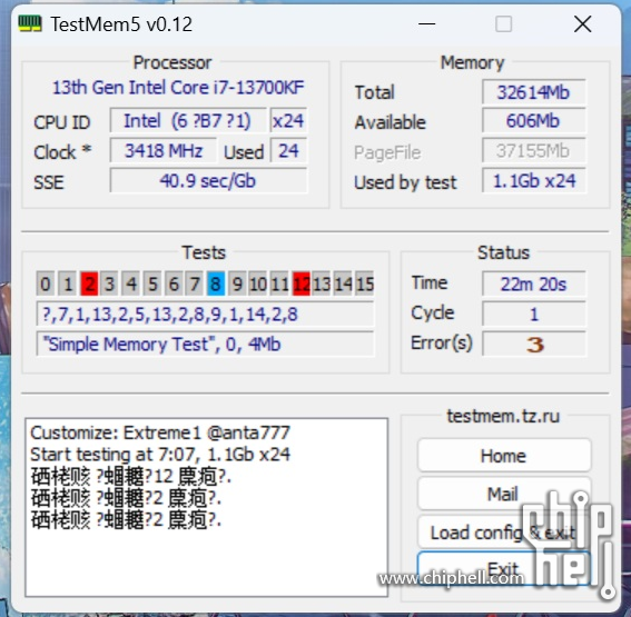

电脑配置是13700KF+宏基炫光DDR5 6600+MSI Z790-A MAX,事情大概如下:
原先一直13700KF默频降压1.2V+内存XMP正常用了半年,但前几天游戏闪退+黑屏死机(CSGO+APEX),折腾后发现居然是内存无法开启XMP外加一根内存无法识别,故售后换新,新内存使用依然会闪退+黑屏死机,测试过不了(见截图),故而试着加电压,除了内存电压加到1.45v外(原1.4v),CPU电压也加到1.25v后才能过测试,通过了之前过不了的游戏加加的跑分+内存稳定性测试+TM5的777。就是想咨询下这是CPU电压给的不够还是内存的体质不行?问了客服让我扣电池+单根测试……
游戏加加跑分测试
游戏加加跑分测试
游戏加加内存测试
游戏加加内存测试
TM5测试
TM5测试

U电压太低缩了?我都是电压降到跑分不掉再加两档日常用。

你内存都换新了问题还一样,基本就可以排除是内存的问题了

像是U的问题

之前是1.18v,跑分正常,R15跑了30圈通过,R23、R24各一个小时通过后,加到1.2v日常用的……应该可以吧?然后更新到最新bios后试跑了R15,想要通过30圈需要1.25v电压……这个缩的太离谱了,在考虑是不是哪里设置有问题……

排除法呗,内存默认,XMP都不开试试,然后再U默认,内存超频试试。最后还是看看温度和bios里面的散热分数,我的从冬天的208分降到现在130分,超频肯定受不了

我寻思你内存都换了还是舍不得清cmos恢复默认
