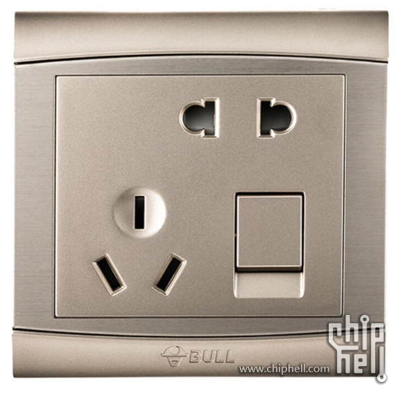

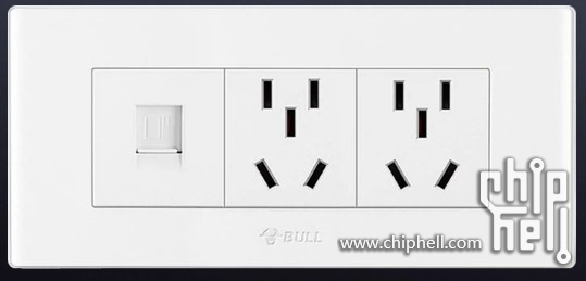

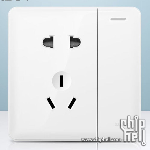

118开关盒模块坏了可以还,而且搭配灵活一些,
与118开关相比,86开关有哪些优点?
各位更喜欢用哪种开关盒呢

电视墙、厨房这类电源插座集中使用的地方,直接装118 四联的插座,很方便。其他区域电器没那么多的,基本还是86了。估计插头多的地方,提前预留直接装118插座。
