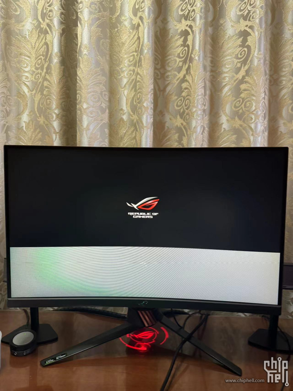

感谢大家,换个4070得了,哎,用了7年的电脑了,要不是rog的屏幕坏了 我也懒得换屏幕。就图里这破屏幕,我愣是用了1年多了,实在受不了才换了个4k的,结果还得更新显卡,牵一发,动全身啊。
