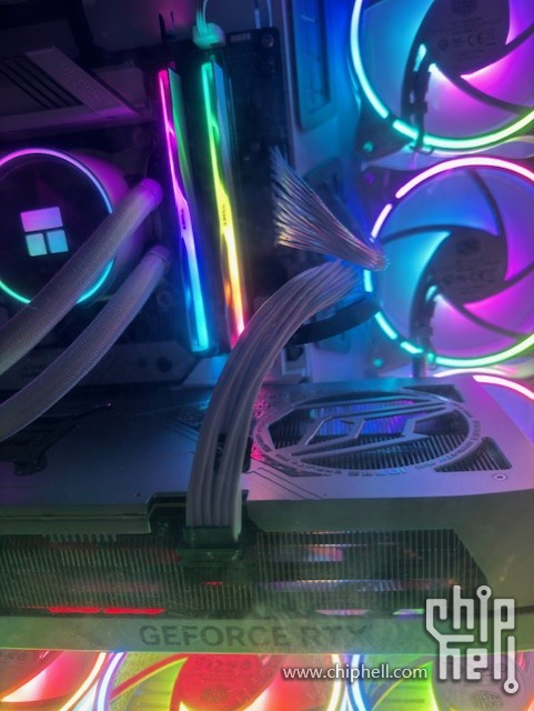

发表于 2024-5-21 16:46 | 显示全部楼层
Ingermasson 发表于 2024-5-21 15:15
嗯,目前为了保障4090安全,想了几个办法:
1.**魔鹰4090有显卡支架,固定在主板上的,我用扎线带把4090 ...
我是O11D的箱子,不换根本盖不上玻璃,换完有2CM空
老的海韵GX1300,所以只能换了跟双8转的L头线
