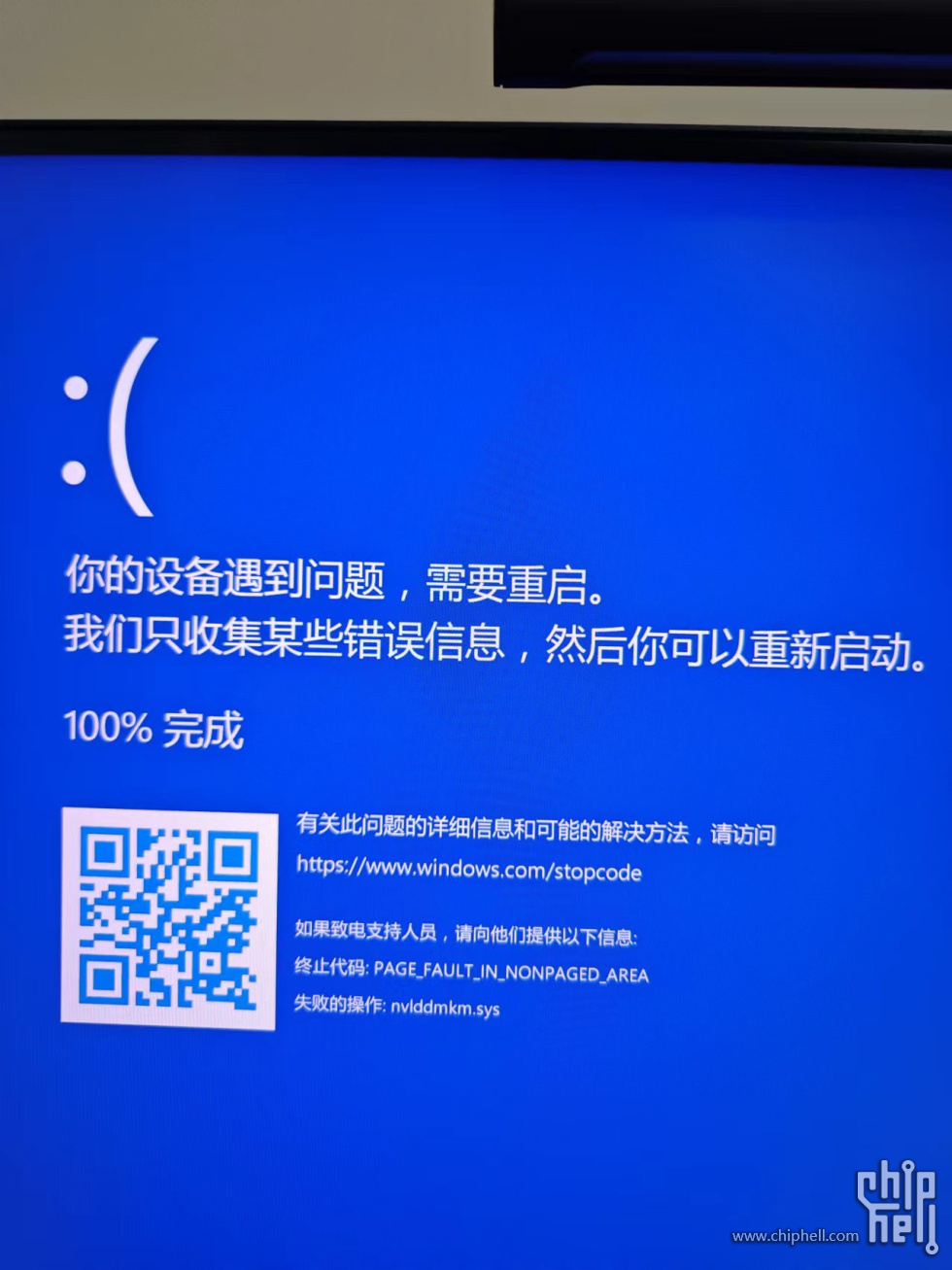

[装机] 三天两头蓝屏 找个师傅看看不太想重装

显卡运行PCIE3.0一样会蓝,具体这个蓝屏出现时间点是切换到待机锁频时,即可随机性发生蓝屏。

昨晚蓝的时候出现了另外一个代码跟之前的不一样。
之前各位铁子说的 操作 基本都尝试了遍,还是蓝,除了没有换SSD,没有换电源。
4080我过3DMark跑分测试甜甜圈都没有问题。不会蓝屏。
还是我说的那个我关注到的点,在系统进入待机锁屏那个点大概率会蓝,这个是随机性的。

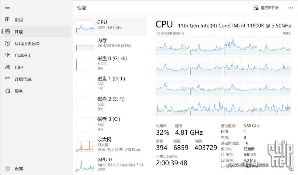

改成核显运行48小时,中间一直有待机,唤醒操作。都是正常没蓝屏。
由此推断显卡问题已经占很大比例 跟大家分析的一样。我个人猜测会不会显卡驱动问题呢。
由于身边暂时无二奶机器,待我这两天把老机器6700K装起来,试试看看。

还别说,核显我机箱温度比平时还低3度!
 楼主| 发表于 2024-6-1 14:49 | 显示全部楼层
稳定的三天没有蓝屏了,核显运行稳定这么久证明WIN11系统是肯定没有问题的,
根源在于显卡或者显卡驱动。。。
