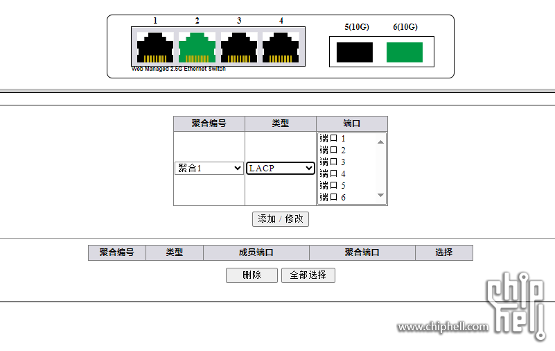

之前买了一台KEEPLINK KP-9000-6XHML-X2 4*2.5G+2*10G交换机,主要是出去调试VSAN什么时候用的,简单能设个VLAN就行。
在CHH看到了兮克的交换机可以升级固件支持LACP,但KEEPLINK网站什么都没有,问了客服也说没有,就没下文了。
今天心血来潮,又研究了一下,按理是同一个方案,设置界面也基本一样,固件大概率通用,就试了下。
先到兮克网站看了下,类似的交换机是SKS3200M-4GPY2XF,有固件可以下载出,版本1.9,看了下KEEPLINK是1.6(没截图),既不是兮克的1.3,也不是1.7,有点失望,但还是打算试下,大不了去保修。
按兮克的升级手册开始升级,简单,下载固件,交换机进入升级模式,然后上传固件,等了一会提示成功,刷新后如下:
升级后唯一发现的问题,10G端口在系统里面显示和面板编号反过来了,这个不是大问题。
最后提醒,升级需谨慎,本人不对任何升级出现的问题负责。

你的硬件版本好长,你的刷了后万兆端口编号反了吗?
发表于 2024-5-24 22:43 | 显示全部楼层
没反

我也是这家 不过是 KP-9000-9XHML-X  8电一光,可以给一个固件下载地址吗,kp他们家不支持动态链路聚合,像试试 希克的固件能不能支持。
 楼主| 发表于 2024-5-25 10:35 | 显示全部楼层
ZG9920 发表于 2024-5-25 10:28
啊 这还能刷机吗
虽然听说都是公版磨具 但是这也太强了
我也是这家 不过是 KP-9000-9XHML-X  8电一光,可 ...
感觉是这款,SKS3200M-8GPY1XF,刷不刷自己决定。直接到兮克网站上下就是了。
发表于 2024-5-25 10:38 | 显示全部楼层
找到了 SKS3200M-8GPY1XF  我试试

发表于 2024-9-6 07:29 | 显示全部楼层
c2h6o 发表于 2024-5-25 10:35
感觉是这款,SKS3200M-8GPY1XF,刷不刷自己决定。直接到兮克网站上下就是了。 ...
刷了没问题。刷完设备型号没变:
设备型号        KP-9000-9XHML-X
固件版本        V1.9
固件日期        Jan 03 2024
硬件版本        V2.2
