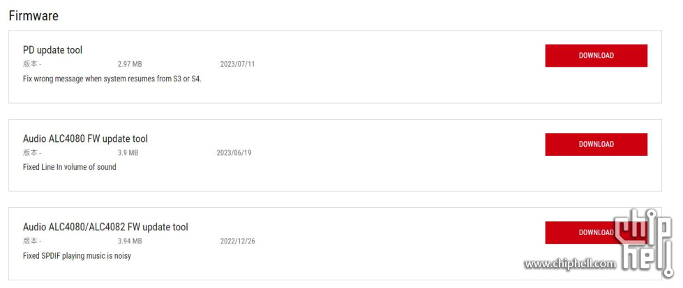

我在用同款,光纤接的真力G1B+F1B,在没更新ALC4080的固件以前会出现声音延迟响应的问题,具体表现为电脑在放声音的时候,前几秒会没声,后来更新固件就好了。
冷启动二启的话因为挑内存,我现在用的皇家戟4000直接开XMP是有的,但是把SA电压调成1.3以内就不会二启了。

alc4080固件在哪更新看官网最新还是去年初的
发表于 2024-6-6 16:30 | 显示全部楼层
官网就有的
