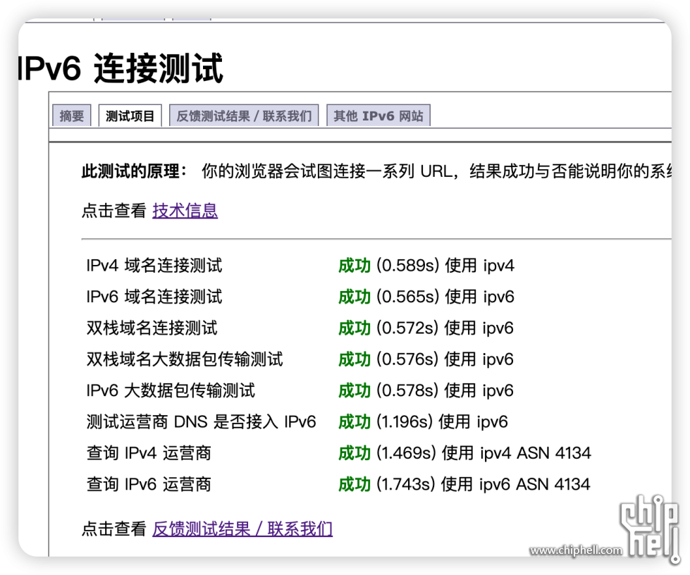

中兴路由的ipv6生效得需要修改两个地方:除了在网络~WAN设置里打开ipv6还要打开系统设置里的ipv6开关,然后重启才能生效。
497742C4-F1BC-4BA9-BD42-05EB658995A0.png 3EB99C67-48B6-48D0-89CF-601762B61C8E.png 7E5C0D08-C840-44AB-96A9-C9B9D27027FC.jpeg CD033346-1547-45AA-8783-574B337B340F.jpeg

fr198641 发表于 2024-5-27 06:36
中兴路由的ipv6生效得需要修改两个地方:除了在网络~WAN设置里打开ipv6还要打开系统设置里的ipv6开关,然 ...
居然还要重启吗,我两个设置都打开了,结果不生效,还以为用不了
