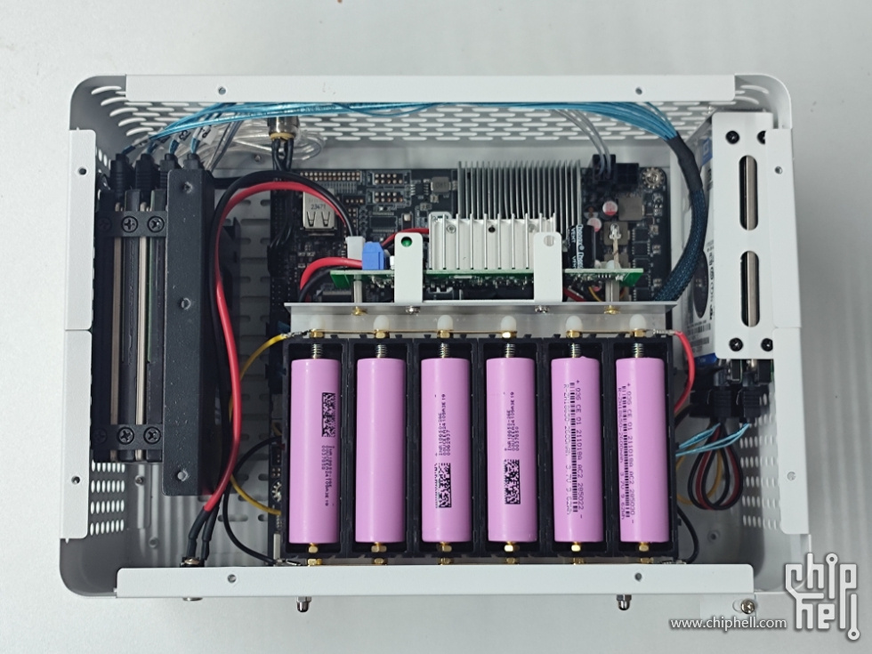

先说需求
  • 想弄个存储家用摄像头视频的服务器
  • 顺便存点低分辨率的电影
  • 功耗要低一点
所以
买了个N100的板子,2*M.2+6*SATA+4*2.5G网
为了用好主板的接口,买2.5寸120G的拆机硬盘*6(12*6=72元),买16G傲腾*2(25元),合计97元。如果预算到150,可以买到总计1.8T容量,可惜不够。
不买3.5寸盘是因为功耗大尺寸也大
买个小机箱,放进去是这样的
然后装了个WinToGo的winserver2022系统到U盘,开存储池,分层存储
有一个盘噪音太大,真·花钱听个响,能用但不敢用,换上一个笔记本退下来的
SSD可以RAID0,HDD可以RAID5,数据不重要就RAID0,All in Boom

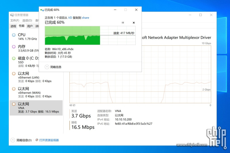

下面是实测指标
另有一台机器3*2.5G网,使用链路聚合到7.5G,局域网共享复制30G+大文件(超过SSD容量)
1.连续读570MB/s,连续写410MB/s,N100的CPU占用达到100%
2.待机功耗27W,使用功耗44W(阿里云盘客户端100Mbps持续下载)
3.电池使用时间:44W功耗下使用1小时报警,剩余电量20%,关机时间未测试
够用了

这个真好玩,电池模块怎么整的?

电池给硬盘供电?这也太6了。真是固态就随便造么

18650容量太小,我直接外挂一个48V24Ah的电动车锂电池,降压到12V用。

其实楼主可以试试N并6串+保护板+快充模块+12v诱骗器/5V诱骗器,我以前上研究生的时候用过,可以接很多东西,晚上断电神器
上本科时候用的是4串+自己DIY的自动升降压板子,发热太大,后来改成7串降压板,耐压又受限,最后改成了6串降压

我要用你这配置,目测续航24小时+,Boom威力也不小,这个N100板子不配啊

有,测了续航10小时+,这台没必要搞那么好,机箱小,预算小

电池咋整的呀?电脑可以识别电量?

电池故障率>硬盘故障率

电池故障率>硬盘故障率
确实是,但成本限制就在那,难不成用1000块得电池系统保护100块的硬盘里面价值5毛钱的视频
