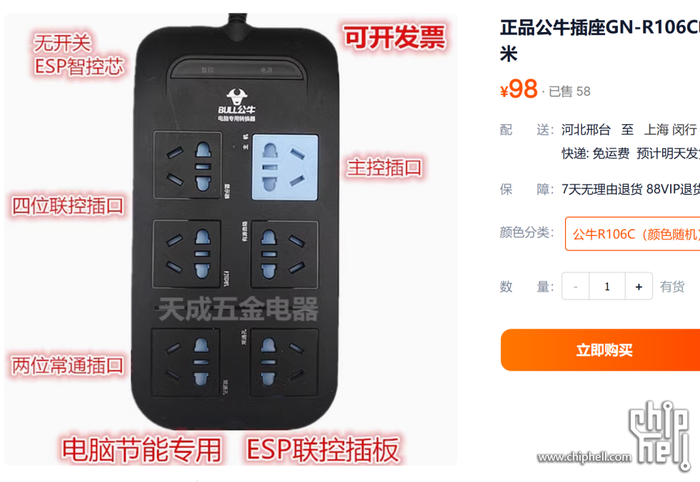

发表于 2024-12-1 21:50 | 显示全部楼层
一天天的,以前还有什么省电插座,智能插座,就是一个继电器监控主机,其他的都插受控插口,主机断电了其他的外设跟着断电,不光有PC,记得还有电视机的型号,电视机关闭,机顶盒,功放啥的自动断电。
有了问题解决就是,吵来吵去干嘛,不干正事天天吵架
发表于 2024-12-1 21:51 | 显示全部楼层
TM十几年前就有这破玩意了,有时候主控不好使受控外设还不断电
