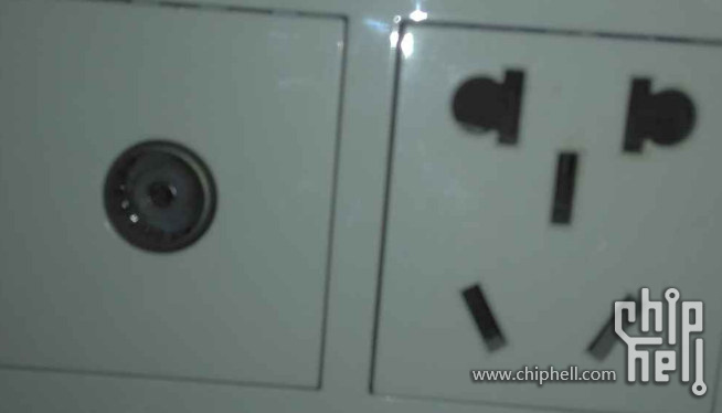

网口在用,
同轴口从来没用过,这同轴口可以拿来干什么呢

这个是各县市广电闭路电视的接口,我很早以前见过这个接口的网卡。你找各穿线工看能不能替换网线吧。

我最早用的宽带广电“有线通”就是接这个的,给2个公网ip

我这儿广电预留的网线和同轴一线通,让后我把面板拆了线抽出来换了两根网线。

一对一的话别说千兆, 10g都随便跑, 但因为布线是电视时代广播的形式, 所以只能每个用户分几十M

我现在是用的moca 2.5的同轴转2.5g网线,完全没问题,转换模块是一对的,都从美亚上买的,但是转换模块要以对为单位来购买就是了,完美解决卧室没有布网线的问题,同时还又多一个同轴口来解决有线电视的问题

没用了,这个换线成网线或者光纤吧~~~~过去都是家里有线电视用,国内已经淘汰了,欧美很多国家依然用这个呢~~~并且是接入互联网。国内曾经有一段时间推广过,不过很快被市场淘汰。我曾经用过,猫还是摩托罗拉的呢~~~猫的成本当时不低,并且宽带竟然是共享带宽,导致如果你这边装机量上去后,网速慢的不行。

这个没用了,广电23一个月,ITV10一个月,这个可以抽掉换网线,抽掉后拿到废品站 3元一斤收

曾在国内市场占有率较高的一家有线电视机顶盒公司上过班的路过。
这个线走千兆毫无压力,在西部地区农村,村村通工程保证了家家入户都有这个闭路电视线,用这个就能不铺入户光纤,直接上网了。
ISP服务器-光纤-专用OLT-同轴-家里的有线电视机顶盒,同时传输电视信号和上网的以太网信号。

中国选择了PON技术,欧美同轴演进,根据实际选择而已。
可以买一个无源的转换器,转百兆网口,便宜。
同轴线很粗,容易拉,换2条网线还是很轻松的,家里2个口都换了。
信号衰减大,以前家里的有线电视衰减严重,机顶盒经常收不到台,要叫电视站调功率,末端加放大器。光纤可靠多了,不怕打雷

这里边的线一般是75Ω的,现在基本没啥用了,你要是换成50Ω的线,可以用来延长路由器的天线,也就是可以长距离扩展一个路由器的覆盖范围。接口用转接头就好。
