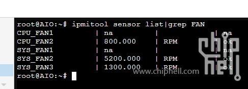

发表于 2024-5-29 16:15 | 显示全部楼层
超微的可以用ipmitool,发送raw数据来以百分比固定转速
如果要动态调速,需要写脚本配合lm-sensors,linux比较好操作,win不知道了
