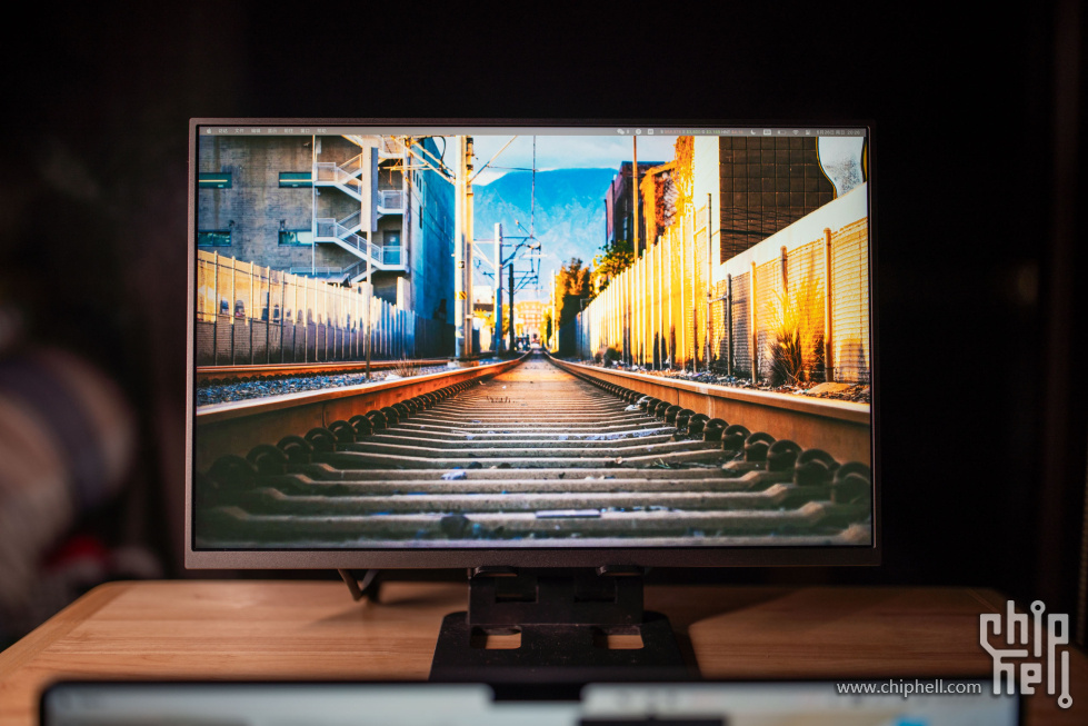

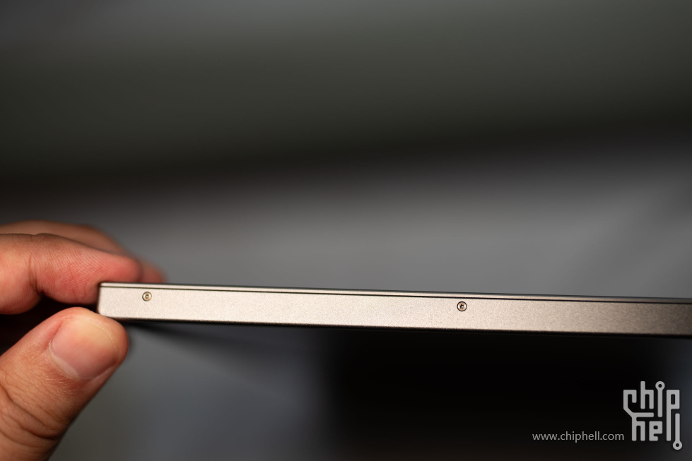

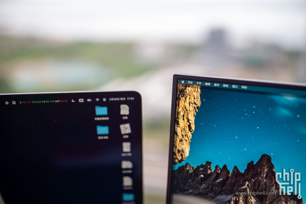

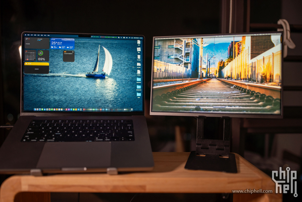

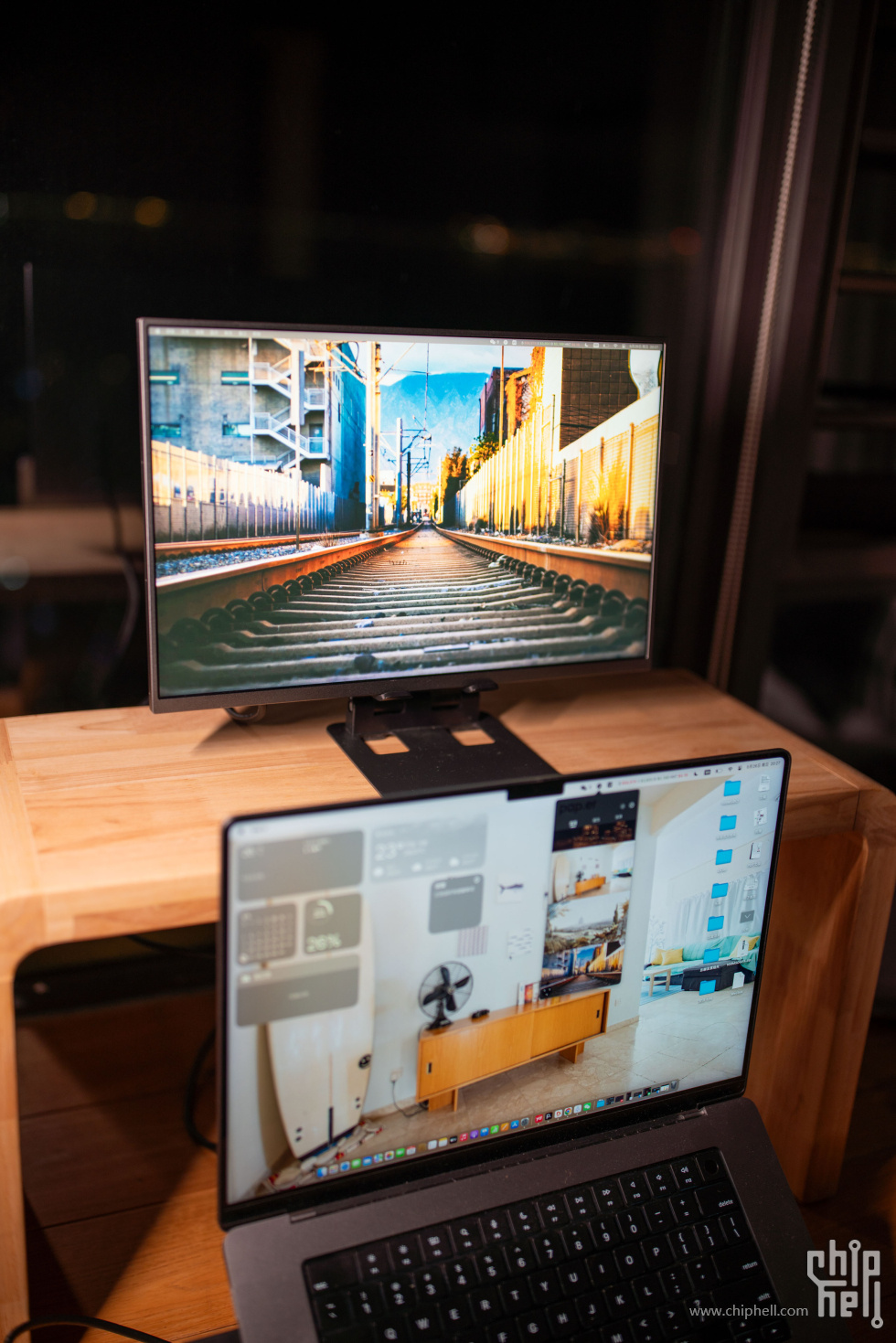

其实第三版早就做出来了,但是一直没机会发,因为在我手上待不了几个小时就得寄走,所以一直拖到现在才发。。
不知不觉折腾高刷便携屏外壳搞了快两年了,经历了无数次的调整,目前这个版本已经非常令人满意了。除了阳极氧化良品率很差以外,基本没什么坑了。

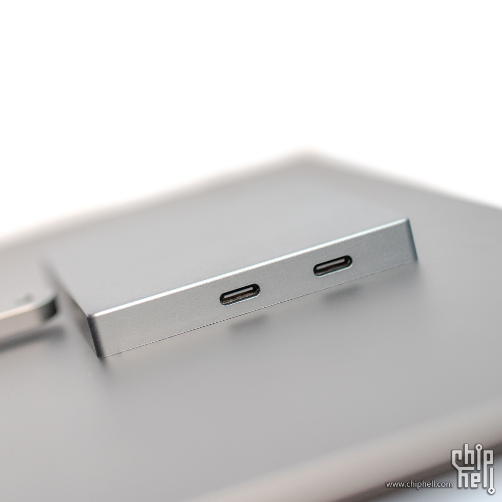

相比上一个版本,主要就是将背面的接口仓调整了正方形,这样就可以将接口部分朝向上下左右任意反向,可以更好的将线材隐藏到支架上,更好的隐藏线材,正面观感会更好。
再来一些素颜照,时间仓促,白平衡请谅解一下下。。

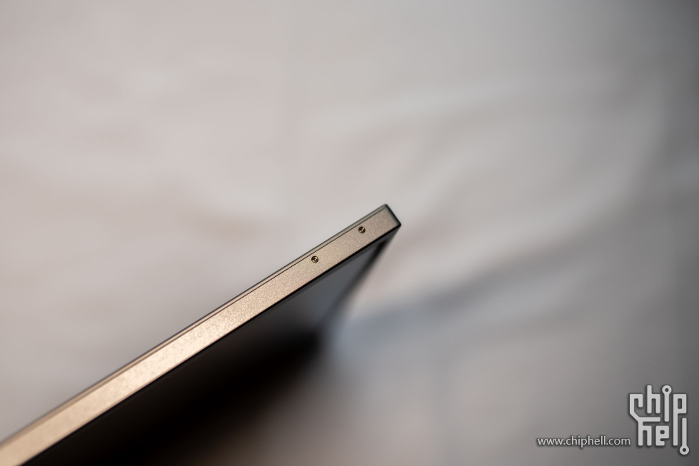

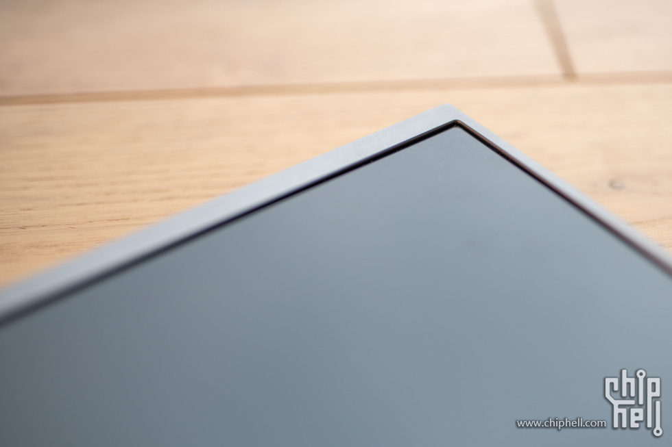

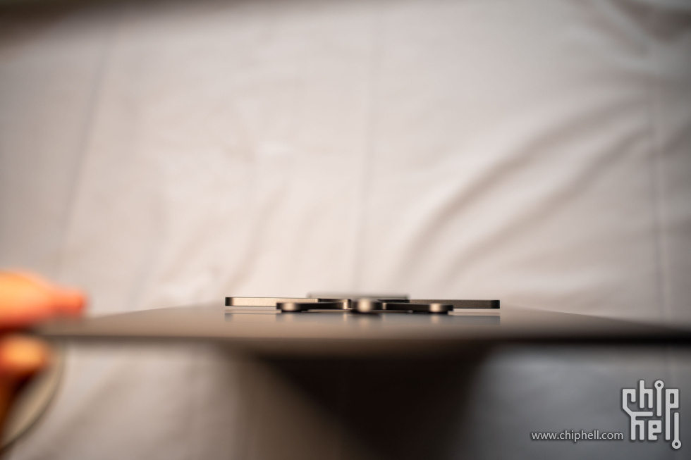

调整了好几次的尺寸,现在这个四个边框已经压缩到极致了,因为要考虑侧面螺丝头厚和压槽以及预留缓冲泡面的空间,4 个边要比面板本身多 2.5mm。如果是其他便携屏,用全贴合或者是胶水固定的方式,边框肯定是可以做的更小的。但那样肯定是牺牲了拆装的便捷性。

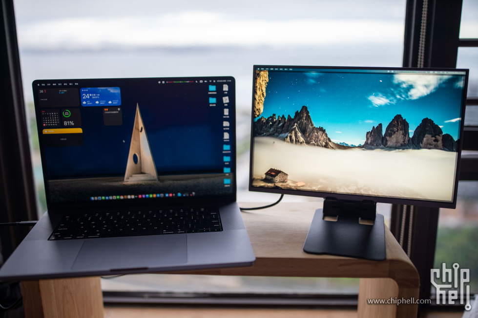

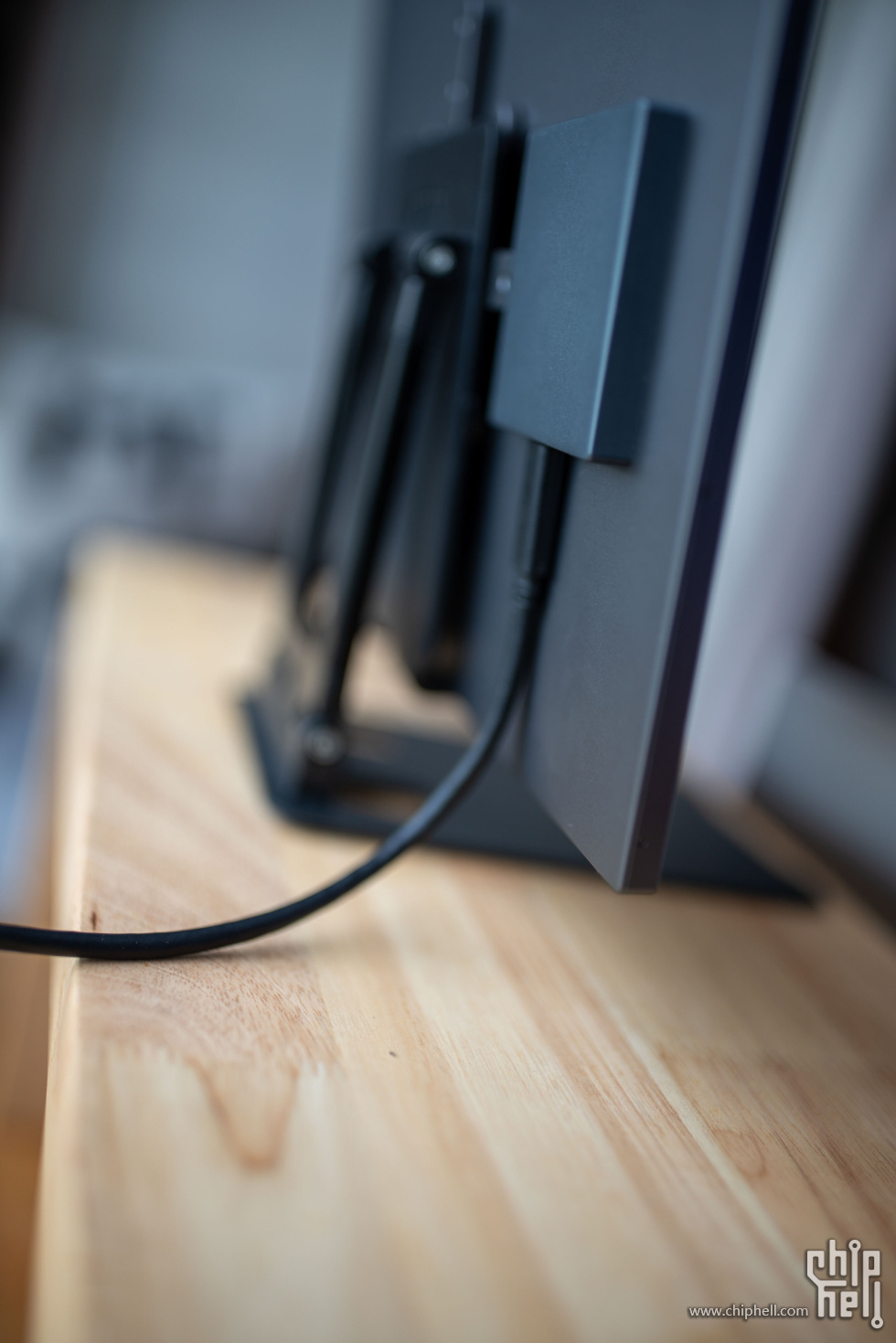

背后的 VESA 转换架是可以拆掉的,拆掉后也是 75x75 的标准 VESA 孔位。
不得不说,一颗将近 1 块钱的定制 M1.2 CD 纹螺丝是真的好看到爆~
换上这种 CD 纹螺丝以后,我觉得这套外壳已经做到了全无死角的绝佳观感。
当然,还有个好处就是可以支持重复拆装了。
接口仓使用方形设计,接口朝向可上、下、左、右,而且接口仓使用的是可分离的独立模块,目前有 TypeC 一线通款、miniDP 款,未来只需要更换定制的接口仓即可兼容其他的驱动板。
VESA 转换支架稍微增加了点厚度,将原来的 8 个 M4 孔位以及中心的 1/4 相机锁口从通孔改成了封孔,避免螺丝可能太长,拧太深不小心磨损到背面。
还是忍不住让你又看几眼螺丝
VESA 转换架用了 4 个胶垫来隔离,避免磨花背面。
目前这个厚度是保留拼装能力、结构强度、侧面固定的情况下,做到的极限了,没有空间可以压缩了。
面板与外壳之间仅预留了 0.15mm 的缝隙,通过 Poron 泡棉进行缓冲固定,缓解压屏导致更严重的漏光。
差点忘了,还有 CHH ID 照。
谢谢观看~
折腾近一年了,踩了无数的坑,有些感慨,这次就不发了,下次有机会再发个长文啰嗦一下。
