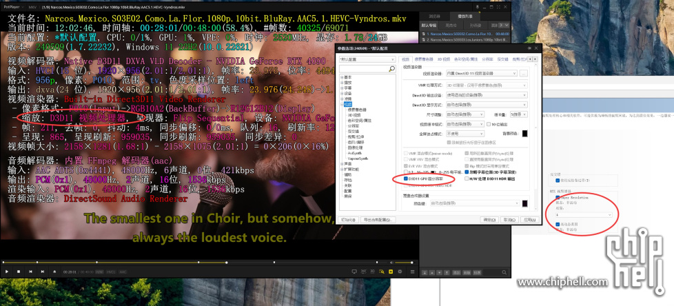

图1是我自己的设置,该打钩的都打钩了,但是播放信息里没有触发。

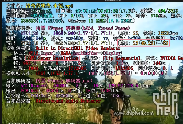

图2是网上教程的信息,可以看到他触发了。。。这是为什么呢。。。

 楼主| 发表于 2024-5-30 12:25 | 显示全部楼层
lumiere 发表于 2024-5-30 12:18
播放器全屏看一下
毫无区别- -显卡驱动里面的超分也是未活动状态

 楼主| 发表于 2024-5-30 14:09 | 显示全部楼层
jiangjiejjjjjj 发表于 2024-5-30 13:19
播放分辨率比原视频大才会激活超分,比如4k的原视频在2k屏幕上播放无论如何都不会激活超分 ...
拉全屏也没用。。。就是不触发;
我用4K播放1080的
 楼主| 发表于 2024-5-30 14:11 | 显示全部楼层

2.你的显示器开了DPI缩放, 分辨率/缩放比例后 是小于等于 1 ...
一条一条回;
1.显示器3840*2160;
2.缩放1.25,1080拉到全屏不会超。
3.551.86
4.兼容性问题应该很多人都遇到吧,就我一个?

发表于 2024-5-30 14:18 | 显示全部楼层
reinhard_x 发表于 2024-5-30 14:12
我在4K屏播放1080拉全屏,是不是怎么都符合触发条件了- -!
是的,我看你第二张pot截图显示已经激活了,再看看显卡功耗是不是提高了呢,nv驱动那边也能看。 你可以最大化不要全屏,然后nv驱动里看一下。看的时候视频要正在播放不要最小化。

 楼主| 发表于 2024-5-30 14:41 | 显示全部楼层
jiangjiejjjjjj 发表于 2024-5-30 14:18
是的,我看你第二张pot截图显示已经激活了,再看看显卡功耗是不是提高了呢,nv驱动那边也能看。 你可以最 ...
第二张是网上教程的图,不是我的- -
显卡占用贼低大概1-3%,NV控制面板明白写着 非活动

发表于 2024-5-30 14:48 | 显示全部楼层
reinhard_x 发表于 2024-5-30 14:41
第二张是网上教程的图,不是我的- -
显卡占用贼低大概1-3%,NV控制面板明白写着 非活动 ...
第一张图pot画圈处没毛病,但是窗口拉大超过分辨率就应该变成第二张图那样,渲染器dx11也没问题,你要不ddu卸干净试试吧

 楼主| 发表于 2024-5-30 16:48 来自手机 | 显示全部楼层
Ownab 发表于 2024-5-30 14:27
搜到一个相同的案例, 卸载NVIDIA驱动程序 -> 用DDU彻底清理残留 -> 重新安装新版驱动程序后解决, 不确 ...
清完装完,无事发生,还是老样子

 楼主| 发表于 2024-5-30 16:50 来自手机 | 显示全部楼层
jiangjiejjjjjj 发表于 2024-5-30 14:48
第一张图pot画圈处没毛病,但是窗口拉大超过分辨率就应该变成第二张图那样,渲染器dx11也没问题,你要不d ...
清光了,又清洁安装了,毫无作用
