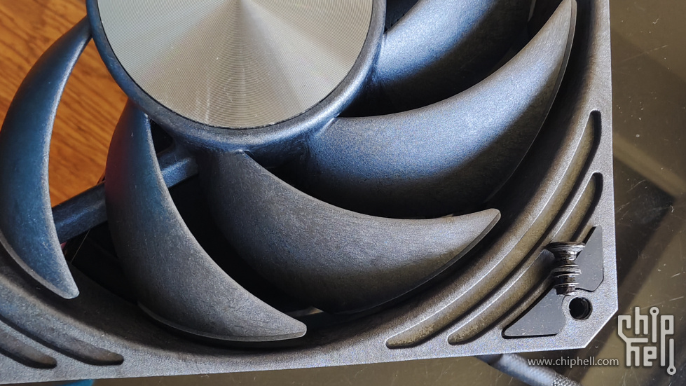

这么贵的风扇我一般用对锁螺丝装,100对也就几块钱

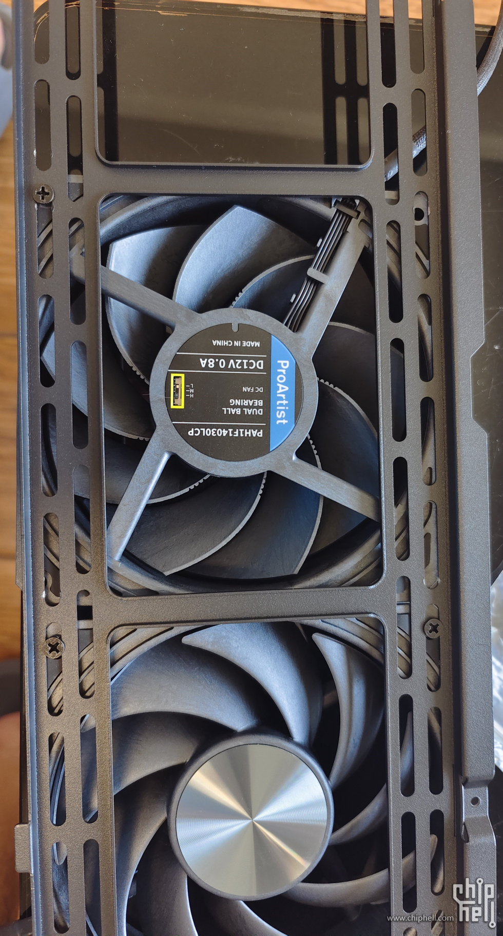

还有这种东西,让我买几个,以备后用,但是这个风扇螺丝孔位滑丝也是不应该啊,这是新的,而且是第一次上机

LCP材料的特性吧

直接淘宝搜,304不锈钢平头子母钉对锁螺丝账本铆钉,直径可以选m4的,长度就根据风扇厚度来
 楼主| 发表于 2024-5-30 20:06 | 显示全部楼层
LCP材料强度这么低的吗?其他材质的风扇没有这种情况啊?
发表于 2024-5-30 20:10 | 显示全部楼层
客服说的没错,风扇本来就应该在有加强筋那一面安装。而且框体应该不是LCP材料,是PBT或者PC加玻纤的,也都是很常见的工程塑料。

 楼主| 发表于 2024-5-30 20:17 | 显示全部楼层
fdhfdhd 发表于 2024-5-30 20:10
LCP用自攻螺丝力气也太大了吧
要么对锁要么胶钉呗……
顺便不管h12pe还是h14pe本质上都是暴力风量扇,想要 ...
这是风扇自带的螺丝
毛茸茸 发表于 2024-5-30 20:10
客服说的没错,风扇本来就应该在有加强筋那一面安装。而且框体应该不是LCP材料,是PBT或者PC加玻纤的,也都 ...
两面都一样的,而且同时买的其他风扇没有这种情况

这种相对大部分风扇框架更刚性的塑料带来的就是相对更低的形变容忍度,你用自攻螺丝首先因为刚性强度就会 ...
明白了,那现在我买对锁螺丝就能解决是吗?
发表于 2024-5-30 20:26 | 显示全部楼层
 楼主| 发表于 2024-5-30 20:27 | 显示全部楼层
fdhfdhd 发表于 2024-5-30 20:26
肯定可以,对锁螺丝你就当长了杆子的螺丝+螺母来看就好了,是靠摩擦力让外框和风扇架锁在一起的 ...
好的,谢谢,我追回了快递,用对锁螺丝试试看,谢谢
发表于 2024-5-30 22:43 | 显示全部楼层
你可以参考一下我在隔壁发的帖子https://bbs.nga.cn/read.php?tid=38509363
消费级风扇不按照标准开风扇固定孔,加上节约成本,一般没人用的自攻螺丝被大号粗牙螺丝替换了,两个问题一放在一起就是力气小了拧不动,力气大了就拧烂了。我拿猫头鹰或者老联力机箱的自攻螺丝拧三洋工业扇那可是顺滑无比。

我是第一次遇见风扇自带螺丝都能把风扇拧滑丝的,之前用了猫扇,超频三,tt,银欣都没问题拧就是了,结果这次用风扇自带的一拧就滑丝

雅浚这个开孔本来就小。 如果你按照拧一点就松开清屑的办法慢慢搞应该也是可以的。
