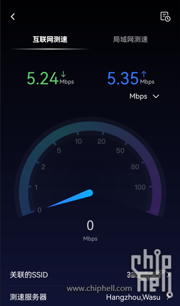

是多个ap,但并不是ap之间干扰造成的,就算开一个ap在36信道,其它设在149以上的信道,wifi连接这个160mhz的ap,速度照样极不稳定,有时只有几m的速度,有图为证(tp自家测速工具测得)
 楼主| 发表于 2024-5-31 16:31 | 显示全部楼层
zhgna 发表于 2024-5-31 16:08
是多个ap,但并不是ap之间干扰造成的,就算开一个ap在36信道,其它设在149以上的信道,wifi连接这个160mh ...
em。。。那是有问题
我家两个ap,吸顶的用44频道开160Mhz,房间补漏的就是1xx频道开80Mhz,两个都正常工作的,160Mhz那个如果不掉到80M,那就是跑满出口带宽的

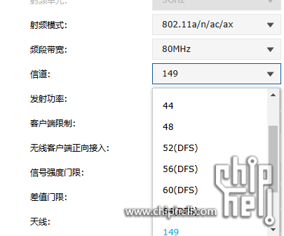

发表于 2024-5-31 20:44 | 显示全部楼层
tp的ap管理器,只有52-64信道标有DFS,是不是表示36-48信道并不受DFS影响呢?
