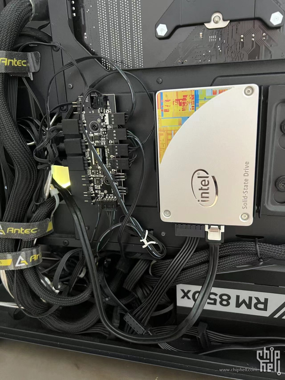

发表于 2024-6-4 12:37 | 显示全部楼层
牙膏厂SSD做系统盘,这样快一年了,win10开机丝般顺滑,稳如老狗。M2装游戏,重要学习资料在4T机械盘。
