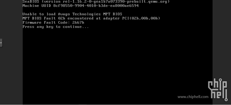

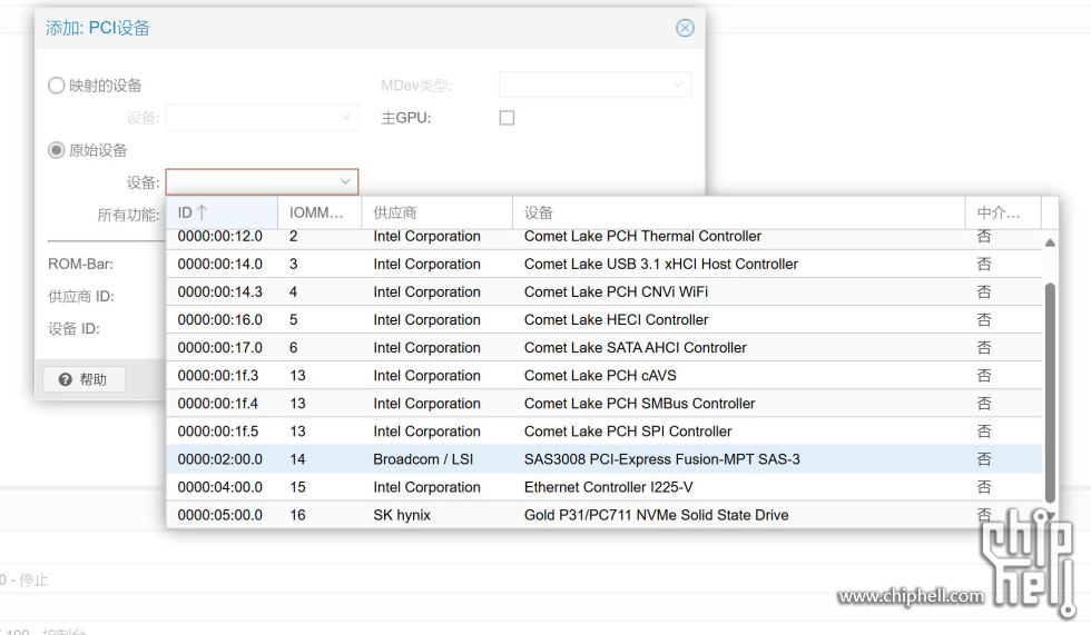

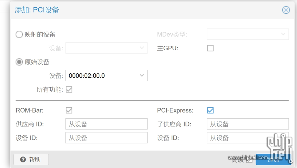

但我又遇到了新的问题,我的HDD是安装在一个浪潮5212M4硬盘笼里,通过一张9300直通卡和主板连接。于是我把直通卡和SATA控制器一起直通了。
但之后启动虚拟机时,会卡很久,然后报错unable toload Avago Technologies mpt bios,如下图

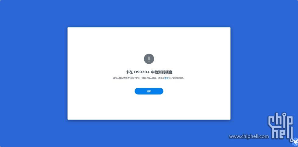

按任意键后,黑群晖正常启动,但无法找到硬盘笼里的硬盘

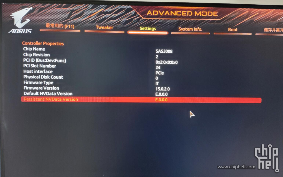

这是我的9300的固件版本,因为是浪潮版,所以只有IT模式

但我遇到了新的问题,LSI 9300直通卡下面的硬盘黑群晖识别不了,请问怎么解决?

没用过直通卡,应该是需要驱动的,建议先看下群晖有没有认到卡,有没有驱动,rr引导应该是有lsi驱动可以加的
发表于 2024-6-4 17:54 | 显示全部楼层
920+好像是不支持用HBA卡吧~
发表于 2024-6-4 17:56 来自手机 | 显示全部楼层
这已经启动了是群晖系统报错吧,估计是系统问题,群晖这个系统尽量买免驱的 省事,不然还得编译驱动啥的吧
发表于 2025-3-11 16:11 | 显示全部楼层
换一个支持HBA卡的黑群试试 比如3622XS
发表于 2025-3-11 16:41 | 显示全部楼层
阵列卡用3622xs或者rs4021机型。
