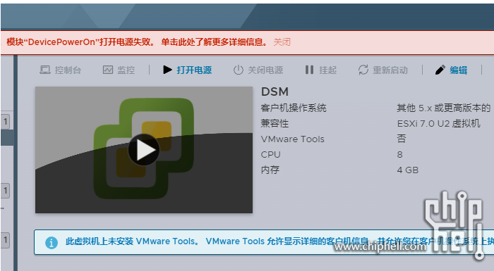

平台是:AMD 4300G+华擎AB350ITX

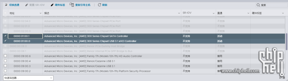

安装部署从6.7U3各个版本测试到8.0U2,创建虚拟机(未添加直通设备)正常可以启动,添加直通SATA控制器后,打开电源失败,在硬件处看到SATA控制器已经直通成功
  1. Power On VM
  2. 键                haTask-1-vim.VirtualMachine.powerOn-247
  3. 描述                打开该虚拟机电源
  4. 虚拟机:        DSM
  5. 状况                失败 - 模块“DevicePowerOn”打开电源失败。
  6. 错误                模块“DevicePowerOn”打开电源失败。
  7.                 设备 1:0.1 不是直通设备。
  8.                 无法启动虚拟机。
复制代码

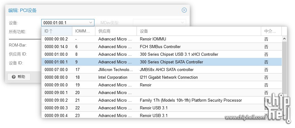

之前在 pve 上直通 hba 卡的时候,也是直通之后虚拟机就启动不了。
查了下是因为 hba 卡和别的设备在一个 iommu 分组里,所以添加的时候显示成功,但是实际在启动时会失败。
配置了各设备 iommu 分组独立后才直通成功了。

错误信息是这个:模块“DevicePowerOn”打开电源失败。
                           设备 1:0.1 不是直通设备。
                           无法启动虚拟机。
主要提示不是直通设备
同时也在PVE上面测试过了,确实也没办法直通,我觉得你说的这个问题可能性很大,因为esxi直通SATA控制器时候,强制把USB3.1 xHCI一起选择直通的,有办法解决吗

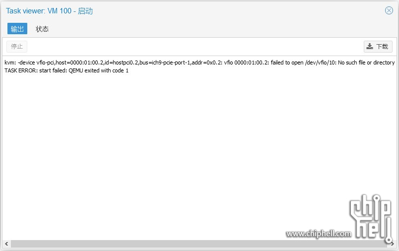

改用PVE,设置了IOMMU分组,也还是不行
保存后再打开,发现直通直接变成了USB3.X xHCI那个
开机依旧错误提示
 楼主| 发表于 2024-6-2 14:21 | 显示全部楼层

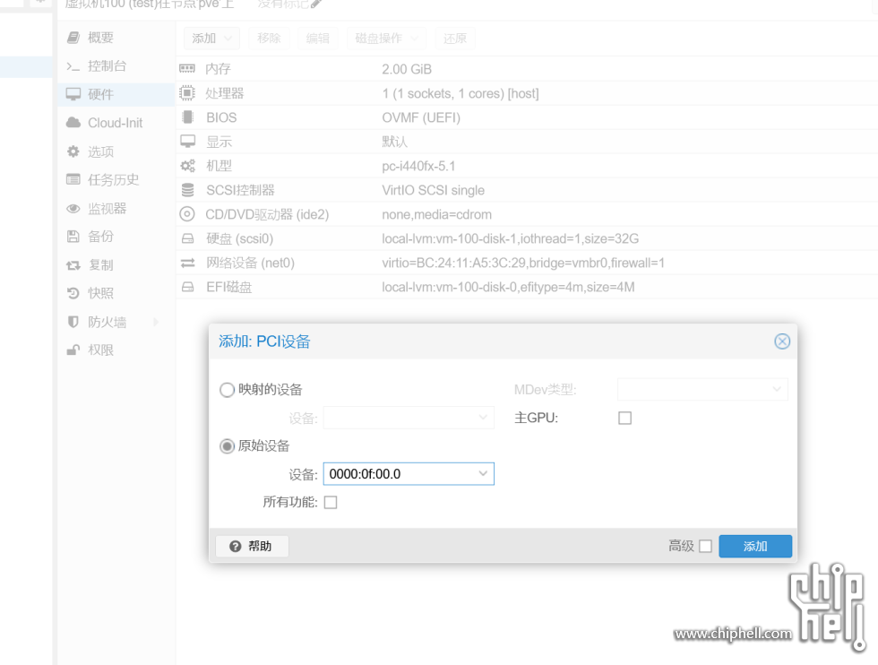

发表于 2024-6-2 21:46 来自手机 | 显示全部楼层
Harder1 发表于 2024-6-2 14:21
PVE也不行,是不是设置错漏了,截图在10L
SSH命令lspci,看看所有pcie设备

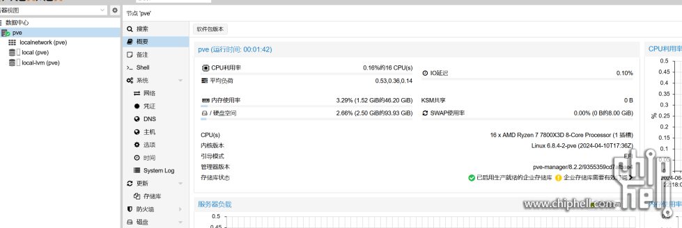

我刚才也试着给自己的B650M小雕+7800X3D也试了下,可以正常直通SATA控制器,搞了个PE虚拟机也能识别到SATA控制器下的设备,BIOS里面IOMMMU是打开的。
并且我就直装了PVE,那个/etc/default/grub和/etc/module里面相应的模块都没添加进去都能正常直通。
BIOS设置
BIOS设置
lspci
lspci
平台
平台
直通
直通
识别
识别
发表于 2024-6-3 00:00 | 显示全部楼层
你勾上了“所有功能”,所以会把整个“0000:01:00.x”都给直通进去的,取消就好了
 楼主| 发表于 2024-6-3 00:26 | 显示全部楼层
Oscarice 发表于 2024-6-3 00:00
你勾上了“所有功能”,所以会把整个“0000:01:00.x”都给直通进去的,取消就好了 ...
确实是勾选了这个选项,分组后一一加上一些参数可以了
