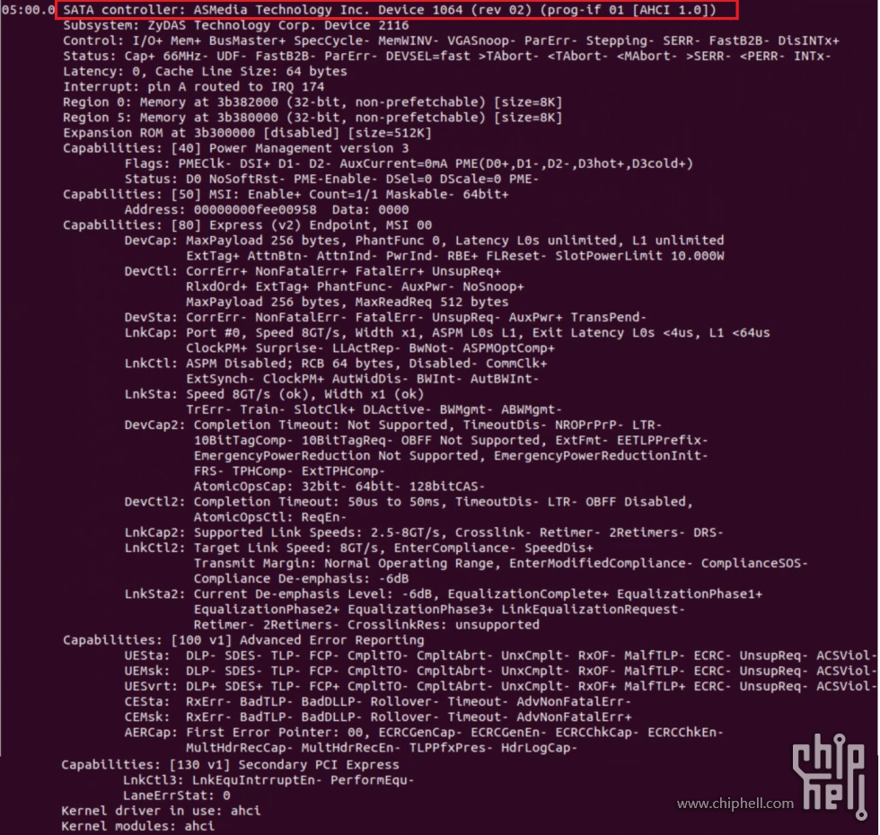

 楼主| 发表于 2024-6-2 16:31 | 显示全部楼层
9283684 发表于 2024-6-2 11:49
驱动有没有加载,用 lspci -vvv 看。
谢谢,用这个命令看了下,有两项相关的输出,如下截图
第一张图应该是说原生的sata,第二张就是asm1064,
不懂这样显示驱动是不是已经算是加载了呢
发表于 2024-6-2 19:48 | 显示全部楼层
你这是已经驱动了,用的 ahci 驱动。用 ls -l /dev/disk/by-id (这个会显示硬盘序列号) 或者 ls -l /dev/disk/by-path 看看有没有列出所有的盘。如果没有,看看 dmesg 有没有什么错误信息。

  143. [    2.469769] systemd[1]: Inserted module 'autofs4'
  144. [    2.497749] systemd[1]: systemd 249.11-0ubuntu3.12 running in system mode (+PAM +AUDIT +SELINUX +APPARMOR +IMA +SMACK +SECCOMP +GCRYPT +GNUTLS +OPENSSL +ACL +BLKID +CURL +ELFUTILS +FIDO2 +IDN2 -IDN +IPTC +KMOD +LIBCRYPTSETUP +LIBFDISK +PCRE2 -PWQUALITY -P11KIT -QRENCODE +BZIP2 +LZ4 +XZ +ZLIB +ZSTD -XKBCOMMON +UTMP +SYSVINIT default-hierarchy=unified)
  145. [    2.497875] systemd[1]: Detected architecture x86-64.
  146. [    2.498127] systemd[1]: Hostname set to <newbie-Z690GTA>.
复制代码
发表于 2024-6-3 01:31 | 显示全部楼层
lsblk试试看 输出什么信息
发表于 2024-6-3 06:55 来自手机 | 显示全部楼层
内核更新到最新呢。。。
或者试试Ubuntu24?
 楼主| 发表于 2024-6-3 08:24 | 显示全部楼层
seekong 发表于 2024-6-3 01:31
lsblk试试看 输出什么信息
这个命令昨天试过了,显示不出来扩展sata上面的盘
 楼主| 发表于 2024-6-3 08:25 | 显示全部楼层
litel 发表于 2024-6-3 06:55
内核更新到最新呢。。。
或者试试Ubuntu24?
刚更新到了Ubuntu24,仍然没起作用。内核的话晚点我再看看。
发表于 2024-6-3 08:41 | 显示全部楼层
主板BIOS升级最新呢
发表于 2024-6-20 09:18 | 显示全部楼层
lsblk 看一下
发表于 2024-6-20 09:34 | 显示全部楼层
楼主没有识别出物理接口,可能是扩展卡坏了,或者是OS兼容性问题。。换24.04试试?
发表于 2024-6-20 10:53 来自手机 | 显示全部楼层
搜下,有说驱动加载错了。
发表于 2024-6-20 11:05 | 显示全部楼层
itd 发表于 2024-6-2 22:23
ls 没有列出扩展sata口上的盘,dmesg 输出的信息太多了,我清空之后重启了电脑,
把跟硬盘相关的部分拷出 ...
[    1.254885] ata8: SATA link down (SStatus 4 SControl 300)
[    1.254927] ata6: SATA link down (SStatus 4 SControl 300)
[    1.254969] ata7: SATA link down (SStatus 4 SControl 300)
[    1.255008] ata5: SATA link down (SStatus 4 SControl 300)
这里似乎都down了?
