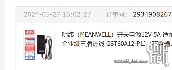

某控软路由,自带一个山寨台达电源,扔进弱电箱。只装一个openwrt,日常待机温度54度
一直想换个正规的适配器,但市场上能买到就e磊,金陵这些,感觉差点意思
京东自营店,买了某纬的工包适配器,换上后,待机温度直接降到48度
。。。还是一分钱一分货啊
(两孔山寨台达12v5a换成了三孔某纬12v5a适配器)

巧了。某纬我也刚买,的确很有分量

看介绍这个插头是2.1*5.5的,好像没有12V5A且2.5*5.5头的
如果手上的是2.5*5.5的需要上转接头么?

是标准的2.1*5.5*11 你要的2.5*5.5是否要转接这不太清楚了,问问客服吧

明纬(MEANWELL)PLUG-P1J-P1M 电源适配器P1M转接头 DC PLUG-P1J-P1M
2.1*5.5转2.5*5.5的转换头,我买了,装上有点难看!要美观,可以淘宝买短的转换线。

不用瞎猜,明纬GST60A12-P1J标称效率是89.5%。
杂牌电源适配器能否达到80%效率都成问题
