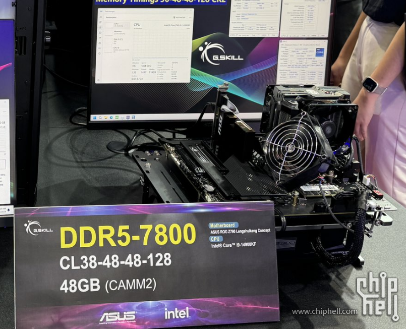

gskill站台的7800 D5 CAMM2 主板是ROG的Z790冷水坑概念主板 应该是Hero改

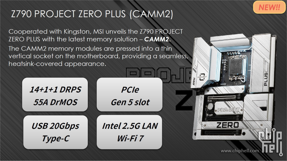

MSI这个供电有点丐
我觉得CAMM上面合适加梭子 用风冷散热 也合适加屏幕
