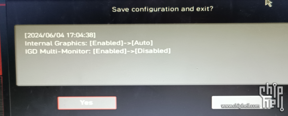

bios里看了下,核显开关选项被隐藏了,开关IGDmonitor等于开关核显设置
