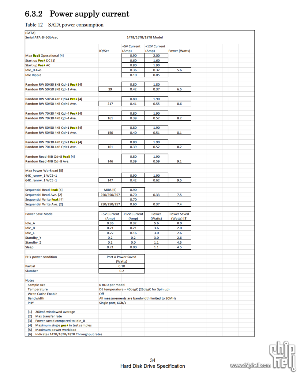

搜了东芝的硬盘详细规格说明书,没找到 ,求教常见的14T,16T氦气盘诸如mg07,mg08,hc530这些它们的瞬时启动电流是多大?
机械硬盘对电源的要求是不是只需要看12V和5V?
现在市面上诸如toolfree这类硬盘盒的顺序启动功能是否可以规避大量硬盘同时启动瞬时电流过高的问题?

发表于 2024-6-5 14:35 | 显示全部楼层
PTU机动人狼 发表于 2024-6-5 14:34
壕,我打算14*24,上6个TOOLFREE三转四模组,电源12V 166A,5V 25A,组个黑群晖或者truenas玩 ...
你翻翻硬盘的文档就有了, 上面按8-10倍算什么鬼...
比如hc550

单个12v3a基本稳 再大启动电流都可以
 楼主| 发表于 2024-6-6 15:58 | 显示全部楼层
比如hc550
感谢,我mg08最多,东芝没找到,西数没去看
