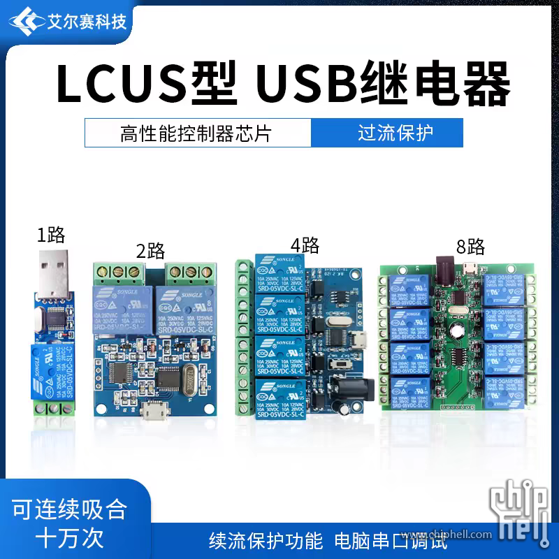

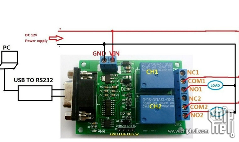

我也有类似的想法,找了半天感觉只能是用这种继电器自己改造了。有USB也有串口的。
这种可编程性怎么样?我帖子说的不对,我是想给个别硬盘写逻辑去断电......

估计得要nas特定周期后断电, ...
这种就是单纯的开关,通过串口发送一个指令开启或关闭。我想的用法是NAS一直开着,要用时远程给指定硬盘通电。

Lentrody 发表于 2024-6-5 23:58
这种就是单纯的开关,通过串口发送一个指令开启或关闭。我想的用法是NAS一直开着,要用时远程给指定硬盘 ...
确实,继电器搞个触发开关就差不多了
