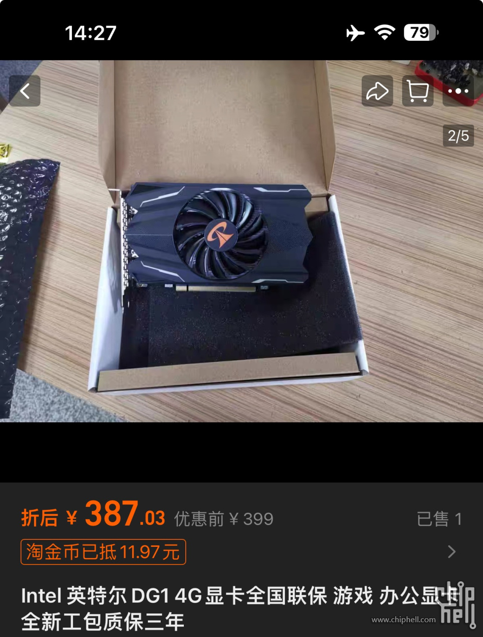

[显卡] 用女骑士满血588的钱买了intel DG1 Max是不是有点傻?
发表于 2024-6-5 14:35 来自手机 | 显示全部楼层 |阅读模式
已售1是我拍下的,等到手后我再上拆机照
某蓝跟打人的DG1是80eu版本
这卡在TPU论坛有人花了80美ebay上买了一张
到手后发现是DG1 Max,洋垃圾X99能用

拼多多上蓝戟旗舰店卖的96EU Iris Xe Max日常就能280以下到手,干嘛买这种东西?

这卡以前我也买过,牌子叫什么台电的,确实是满血的96EU,后来因为兼容性问题(经常黑屏,闪屏)挂闲鱼出掉了,兼容性最好的是华硕圣旗那款被动散热的单槽卡。

按照k和kf的u的价格差价来说,这玩意只值200才对。。当然,算上散热器和视频接口,勉强算他300吧。

蓝ji的96eu dg1 max不是才269吗?我买过两张,用起来还不错,就是x99上用起来 有点麻烦,需要先用其他亮机卡点亮改好bios设置,然后再装向日葵一类的远程桌面装驱动,才能用起来。卡本身外观做工都不错。

回楼上各位,打人的OEM DG1我不是不知道,但是TPU上这帖子是这样说的
I know there is the Asus DG1 card that needs motherboard support. (dg1_oprom.rom needs to be integrated to the main bios)
https://www.techpowerup.com/foru ... pecial-bios.311472/
再来就是GUNNIR Iris Xe MAX INDEX V2
TPU资料库是1HDMI、3DP,官网跟igorslab实拆是HDMI、DP、DVI各*1,频率规格也似乎不同
https://www.techpowerup.com/gpu- ... max-index-v2.b10535
https://www.igorslab.de/en/gunni ... ting-microcode-2/2/
https://www.gunnir.cn/home/produ ... e-8343-37a5301eb47f
主要是来玩看看UHD770+DG1 MAX会有什么样的效果

蓝色全高PCB,被动散热那个?
没你看到的那回事,我在ASROCK的AMD板子,几张Z170板子上都能正常点亮还能进bios...

华硕圣旗DG1是有96EU版本的,那版兼容性很烂,很多主板点不亮。TPU帖子说的应该是那个版本。
现在咸鱼能买到的都是80EU版本,兼容性就好很多了,只要BIOS内关闭CSM以及打开Above 4G decoding基本就能点亮。
