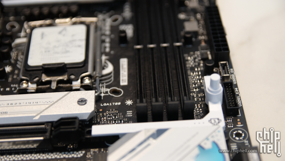

ROG STRIX B760-G小吹雪D5
都知道主板是衔接各个部件的载体,并且主板出了问题是最麻烦的,需要全部拆机返修或者更换,之前老机子用的**B150,因cpu散热器影响到了主板焊点,换过一次主板,太麻烦了,虽然知道华硕的低端产品很辣鸡,但ROG怎么也算个小高端了吧,因此这次直接选择了最省心的打人硕的小吹雪,看过小吹雪测评,12+1供电,并且华硕关于主板的“功力”颇深,对XMP超频等都支持不错,最终吸引我选择小吹雪而不是遇事不决的迫击炮的是小吹雪的S1220A对音频支持比迫击炮好,楼主在游戏之余还有一手音乐的业余爱好,因此选择了省心的打人硕。结果最后在装机的时候发现小吹雪一点都不省心 ,这个讲到显卡的时候后面说。
能看出来吹雪姬的外包装,颜值还是蛮高的,比较吸引我这种二次元中年,眼睛也比较大

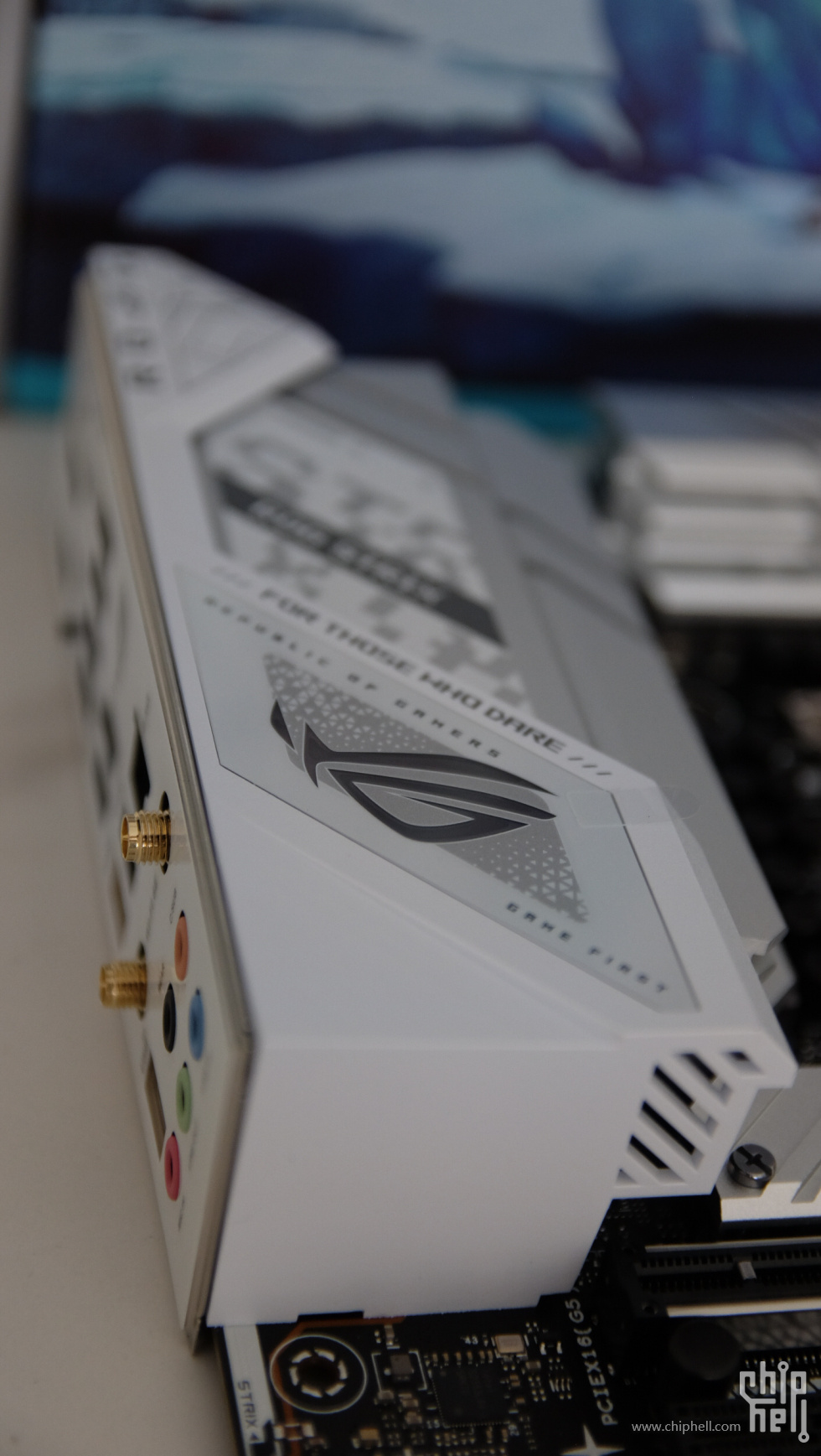

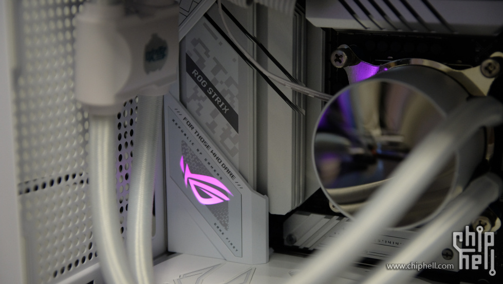

吹雪的IO挡板是一体化设计,不需要在安装时将单独的IO挡板卡在机箱上。这个眼睛在通电时会亮,后面有图。
显卡快拆工具好评!
主板包装提供了软垫,防止M.2弯曲,M.2下方就是PCIE5.0的显卡插槽,有银色金属色的那个

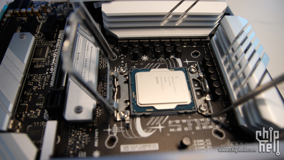

轻轻放上主力I7——13700K

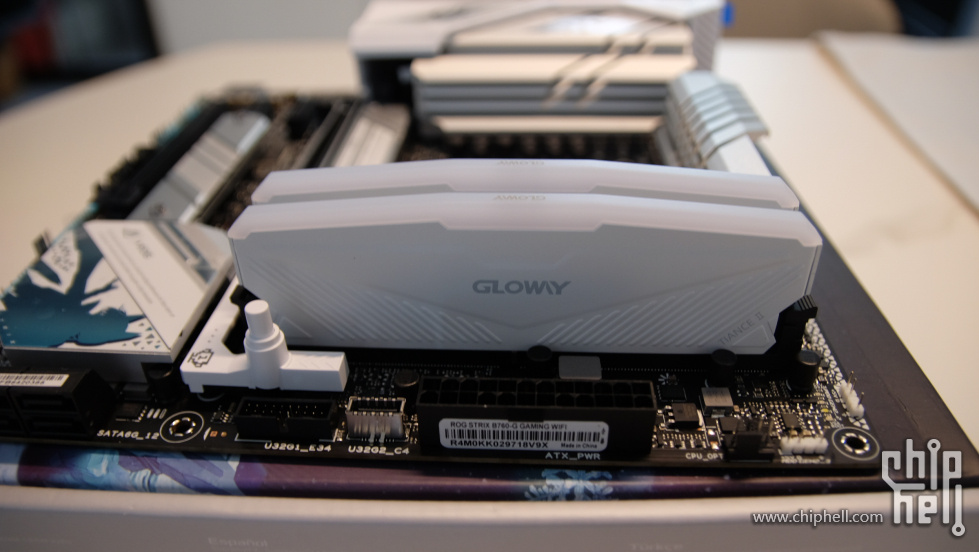

出乎意料的是这对500+史低买的DDR5光条颜值还是蛮高的,和白色风格很搭,也支持神光同步,性价比算是拉满了

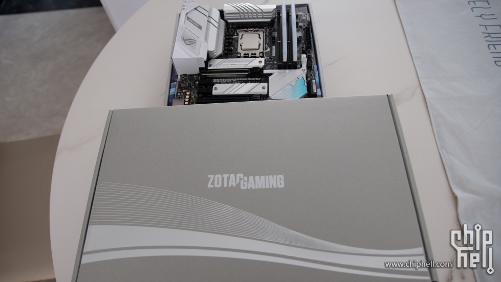

RTX 4080-16GB 索泰AMP 月白
显卡太贵了,太贵了,太贵了,重要的事情说三遍,一开始目标是影驰星曜4080,和白色风格五月份下了单,想等着618看看,好家伙,531当晚涨价到九千多且被撸没货了,瞬间转投索泰月白,也很适合白色海景房装机。

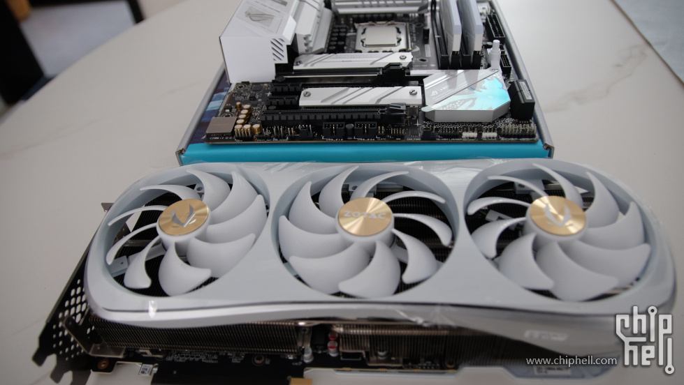

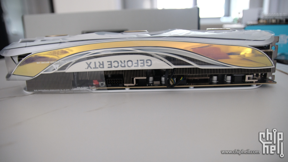

40系显卡真的很大,先看下和主板的对比

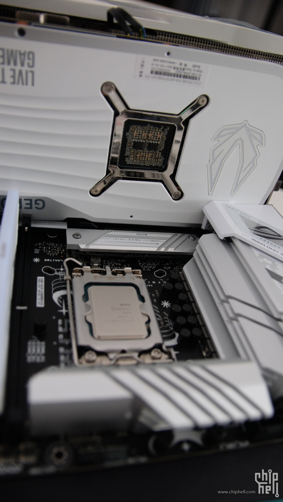

之前为什么说小吹雪不省心,因为这个设计太NT了,显卡插槽和IO散热马甲几乎重叠了,导致4080这种背板较厚的显卡差点插不上去,就算插上去了,也是背板和马甲硬接触抵着的,见下图,京东华硕客服太吊了,直接就说不行退货吧。打了华硕厂商客服反馈,说这种硬件问题之前确实收到过,但是没办法,我们就是这种设计,这属于硬件问题,不太能解决呢。建议显卡有损竖装(然额机箱不支持),并且在卡吧各种论坛上也找到了小吹雪的翻车案例,有些3080卡都装不上去。。。恨自己没提前做好攻略,华硕产品果然不一般。最后找了两个显卡支架强行装上去了,因此选小吹雪的玩家请注意,这里的空间留的太窄了,建议提前做好攻略,避免翻车。

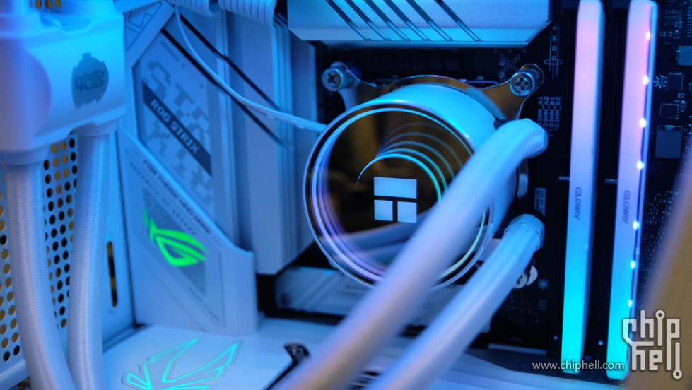

经过各种折腾,终于定妆了,效果见下图
紫色眼睛
成功点亮!
白月光!
