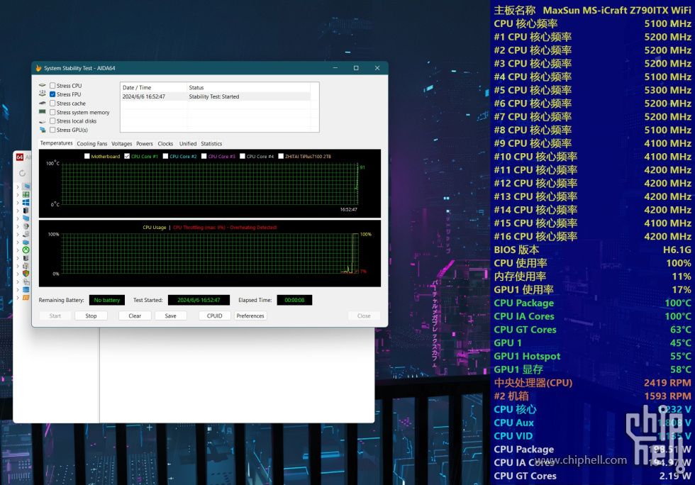

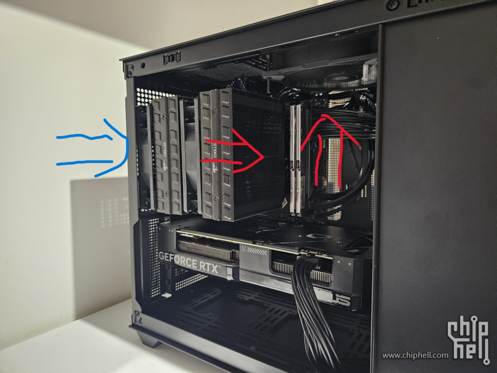

听各位的劝.把风道改了一下.散热器重装了一下.硅脂也换了.
然而并没有什么卵用.
==========分割线============
参考仙贝的帖子弄的风道.
扇子是台达AK12B,转速拉满了.
出风是P12 MAX.打开侧板关闭侧板一个样.
电源是独立风道.没网机箱内排热风.
是不是137K夏天就是得告别风冷.怎样都不行?
打2042 70-80度样子.跑渲染十几秒破百.
(PS:FPU只是为了各位直观看到破百的速度.平常不会没事烤鸡玩.)
发表于 2024-6-6 17:27 | 显示全部楼层
要是把CPU散热U型盖 盖住,也算是 U+显卡独立风道了。。

发表于 2024-6-6 17:28 | 显示全部楼层
俩风扇反过来试试。。。。
当年从后往前吹比从前往后吹温度高了很多。。。。

发表于 2024-6-6 17:31 | 显示全部楼层
内存这样是不是吃热风

发表于 2024-6-6 17:36 来自手机 | 显示全部楼层
用常规的后出风试试?感觉这样的风道很奇葩

发表于 2024-6-6 17:51 | 显示全部楼层
啥破机箱 前面板进不到风?
这风道效率极低。

 楼主| 发表于 2024-6-6 18:31 | 显示全部楼层
改了. 1楼更新了.
没用,一样一秒破百.

发表于 2024-6-6 18:34 | 显示全部楼层
风道为啥是反的。。。
这种风道就是的电源前置方案
早年这种玩意就是屌丝伯用的最多。挺大的atx散热烂的一批。后来itx什么的也各种上。
这玩意对内存和电源极不友好。即便是atx也进气量不足。供电和cpu的热浪都吹给内存和电源了。当年我淘汰一套配置给孩子。他就换了个这种机箱。本来稳4000的条子到这种箱子只能3600。在我那电源风扇都不转他那呼呼的转,关键是给他电源两年居然挂了。
 楼主| 发表于 2024-6-6 18:36 | 显示全部楼层
jwongsv 发表于 2024-6-6 18:34
风道为啥是反的。。。
现在正反都试过了.没区别

发表于 2024-6-6 18:55 | 显示全部楼层
前进风 后出风
上出风
上进风 是几个意思 热量是往上冒的 你就把他拉回来
