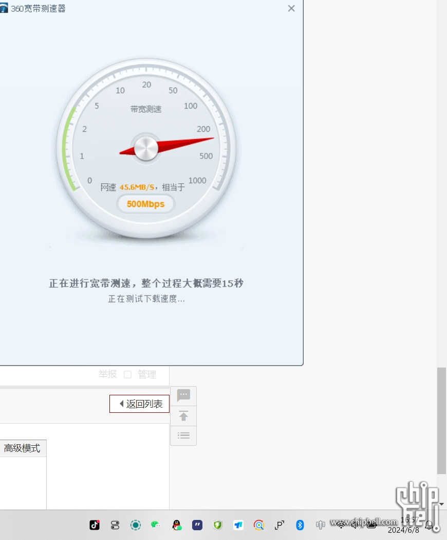

 楼主| 发表于 2024-6-8 16:59 | 显示全部楼层
eeechi444 发表于 2024-6-7 00:30
POE交换机给AP供电吗? 如是,AP是啥型号的,是AF、AT还是BT供电类型?
poe  供电模块在家     模块上一个poe  口 一个网口
网口连接家里路由器
poe口网线到弱电井之后     用poe分离模块   分出dc 和一个网口    dc给光猫供电    网口接光猫的网口
光猫就是宽带给的一个很垃圾的设备没有牌子
poe模块是水星
出问题之后, 我换掉家里poe模块到路由器的这跟连接线
wifi就能变回300m带宽
否则过几天, 就会变成     下载速递  几十k的小牙签
偶尔重启poe 供电模块  会管用   但是发帖的时候, 这么处理是无效的    只能换那根网线
我最开始, 就测试过, 直接在弱电井, 用dc给光猫供电,   不用poe这个供电模块, 但是这样带宽只有100m
只有像我说的这么接,  才能通过这个五类网线, 到我家300m带宽
很神奇.. 微信截图_20240608165721.png     现在我就是实测  带宽是ok的
很神奇.   想不通,  为什么出问题的时候, 有线ok    无线变水管   我换了路由器,  居然都还是一样
