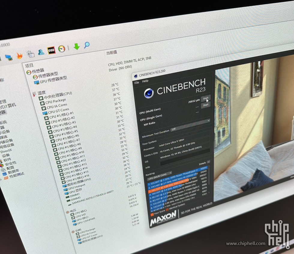

最近在测ROG的那个NUC,虽然不能和台式机的散热比,但至少那个玩意总比笔记本的散热已经要好了吧?

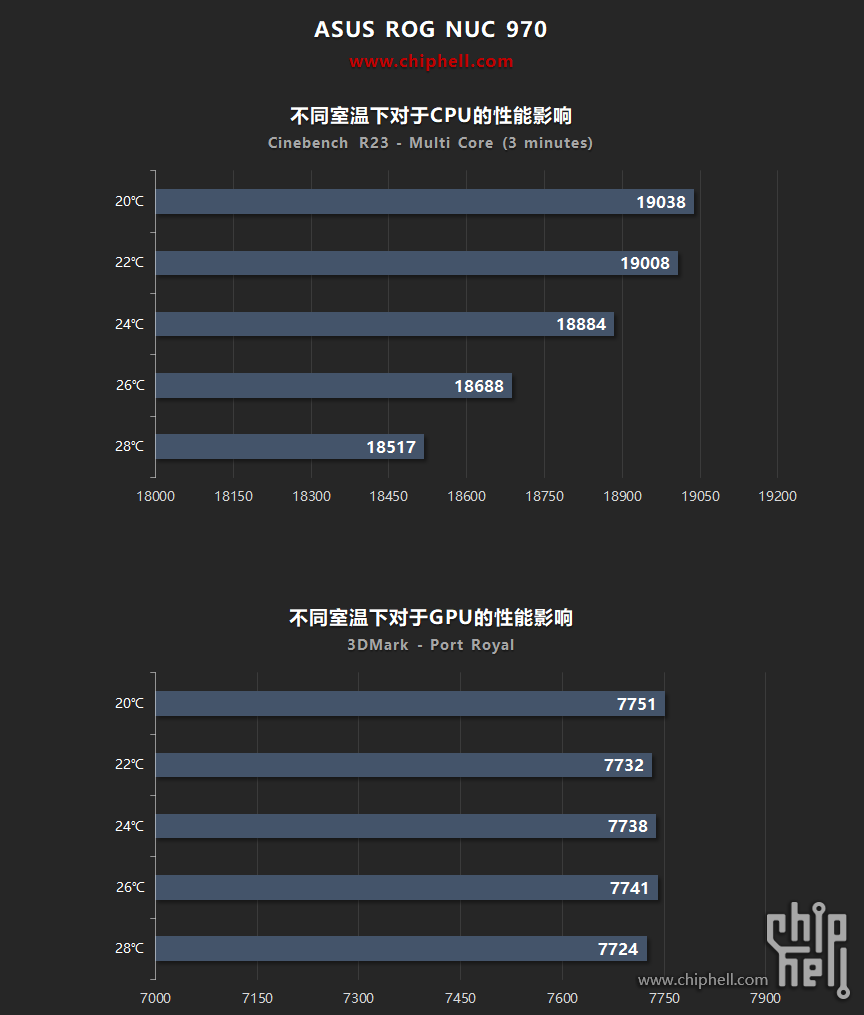

于是我就让编辑来整点活,尝试不同室温下的CPU效能表现,不跑不知道,果然,CPU是明显受到室温影响的,但GPU没有,如下图.
这还没玩,接着我拿着2匹的空调打到制冷最低16度,风最大,把这个NUC用架子架起来放在空调的出风口,注意哦,16度并不是出风的风度哦,出风温度应该是5~6度,真的是可以把人吹傻的那种冷风...继续跑继续测,没卵用,一样一跑立刻就撞100度温度墙,但是,R23又多了1000分居然过2W分了...
有图有真相,这风吹一会就能把人吹傻...
测试做到这个份上懂的应该都懂了吧?目前第一批7nm的移动版CPU积热很严重,严重到室温20度依然限制了效能的挥发,严重到哪怕堪比压缩机的制冷效果了一样秒撞温度墙,那么为什么会这样的呢?还是为了跑更高的频率得到更好的效能?应该是~但换个思路,这难道不是恶性循环?更高分->更高频率和更多的电压->更热->因为热影响了效能...可能有人要说"Zen 4不也积热么?",是的,但Zen 4的积热是基于散热够强的情况下可以不轻易撞温度墙的,其次,Zen 4对室温的敏感度可没有这么高...好了,这一代的移动U大家谨慎那什么吧~
