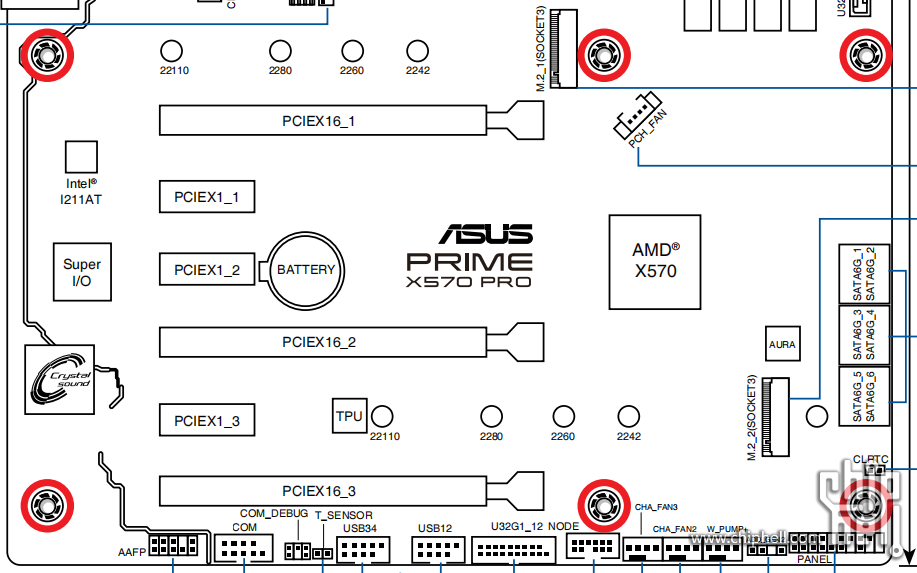

主板pcie插槽情况
PCIEX16_1插了3080
PCIEX16_3插了一张声卡
M2_2插了一张固态
网卡插在PCIEX1_3
SATA使用了1 2 3
问题:插在经过X570芯片组的任意pcie插槽上都无法识别,进入系统设备管理器、任务管理器、网络适配器中都根本看不到这个设备,插在直连cpu的pcie插槽上可以正常识别,但是此时显卡只能X8模式,所以不能这么用。
尝试更新bios;开启CSM;手动指定pcie插槽从GEN1至GEN4;拔掉声卡;拔掉声卡,网卡插到最下面的PCIEX16_3;
以上都无效,就是看不到这个网卡,网线插上也不亮,网卡摸着是有发热的,说明正常通电了,且这个网卡在另外两台电脑上可以正常使用(4790+b85平台和j1900平台),相同的插槽插一个pcie转sata是能够正常识别的。
强烈怀疑X570芯片组的问题,不知道大佬们可遇到过。晚上回去再试试更新AMD芯片组驱动。

按理说如果是通道数不够,我把在用的声卡拔掉替换成网卡也不行,就很奇怪,华硕的文档里也没有说存在冲突的情况

你这不是兼容性应该,是通道数不够,你拔掉几个设备,看看只插显卡和该网卡能不能识别。

回去把固态也拔掉试一试,真是人麻了,按理说x570芯片组16条通道应该是够用的

这个主板不存在通道借用的情况,我觉得应该是兼容性问题。如果可以的话,你把网卡换到另外一台机器上试试看

见过有的主板x1插槽有限电, 导致插万兆网卡功率不够无法识别的

不一定哦  声卡设计有可能只用1x,   2.5G网卡通道 弄不好2X/4X  (我没查过这网卡资料)
只能有这样可能
桌面平台的扩展卡多的情况,确实容易遇到这类情况
