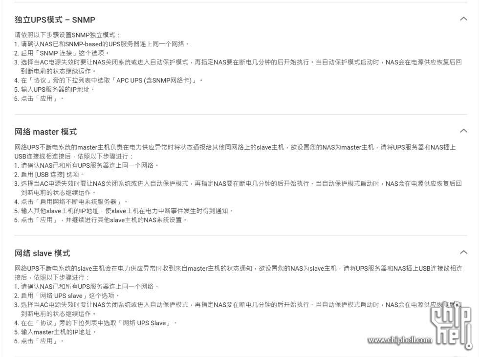

UPS是APC的BK650m2,NAS一个威联通,一个群晖。
有没有什么办法,能把这个ups变成个网络ups,能让两个nas和ups都能通讯。
最好是群晖或者威联通自带的功能,其次才考虑三方方案。
这两个nas设置里研究了半天,感觉好像没这个功能
更新下:很多人说打开网络ups就行,相当于提供server端服务,但都没说客户端怎么配置。我自己测试外加翻网上的信息,感觉这个功能,只适用于同品牌,不同品牌之间,好像没法通过这个功能实现。
我这里测试,不论是qnap还是群晖,打开网络ups后,在另一台指向这个nas的地址:
qnap的使用network ups slave,设置保存能成功,但是当ups断电后,并不能触发关机等动作。
群晖的看只能配置“Synology 不断电系统服务器“,但是配置后,保存就告知无法和服务端联通。
结贴:最后还是用了nut+apcupsd,qnap能完美识别,群晖是能正常工作,断市电能感知,但是页面显示连接是异常的,不知道为啥。。。
实践出真知。感谢19楼的兄弟提出了问题的关键点。

发表于 2024-6-7 22:16 | 显示全部楼层
两个群晖接一个UPS 很方便,一个当服务器就行,另外一台从服务器接受信号
发表于 2024-6-7 22:25 | 显示全部楼层
威联通QTS5.1的外接设备那里可以设网络UPS的。
以前用群晖,记得也有的
不知为何LZ看不到

发表于 2024-6-7 22:46 | 显示全部楼层
moweiraul 发表于 2024-6-7 22:40
是能设置网络,但是另一台怎么设置,设置snmp的提示无法连接
一台设为主接上UPS的信号线,还要广播到局域网里,12楼截图中点选服务器后,添加需要的客户端IP
另外一台设为副,应该就能收到关机信号
因为我未有此需要,只是我的理解是这样做
