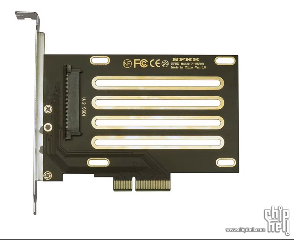

PCIE转U2本质上只是信号线的连接。只要PCB质量合格,走线符合PCIE信号标准就没啥问题,供电也是直接引用主板的PCIE插槽的12V供电。什么转接卡的电源质量,供电设计等哪里需要呢?
看看下面这张卡,好像卡上没一个零件一样是正常使用的东西。卡就是一个信号走线引入U2座子的纯物理的转接件。
阳光技师 + 5 我也纳闷这个卡纯走线的,根本不需要什么零 ...

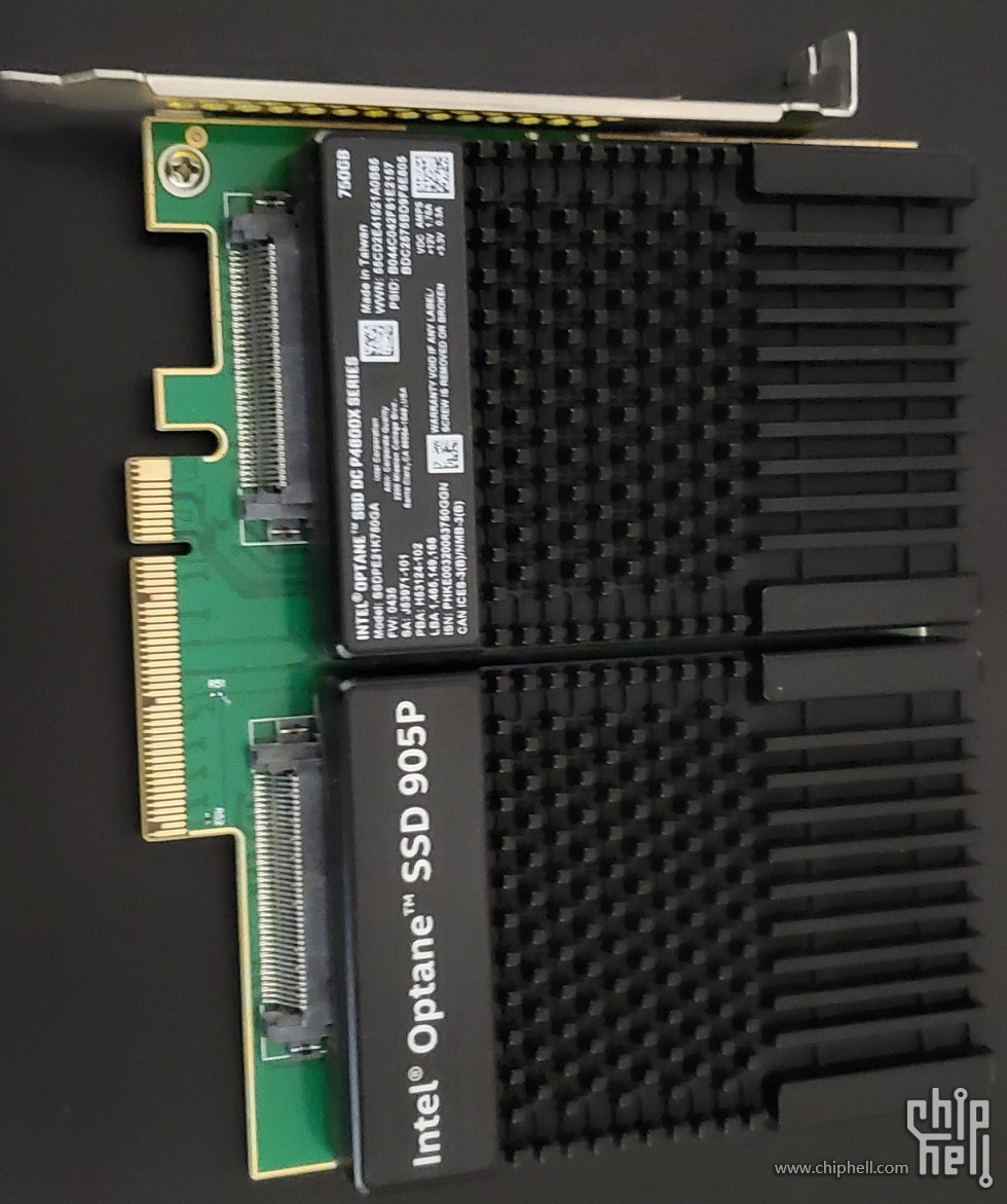

发表于 2024-6-8 16:20 | 显示全部楼层
我用的就是PCIe转U.2口,主要是可以把U2盘放在前置风扇前散热,一个905P,一个P4610,一直非常稳定
牌子是linkreal

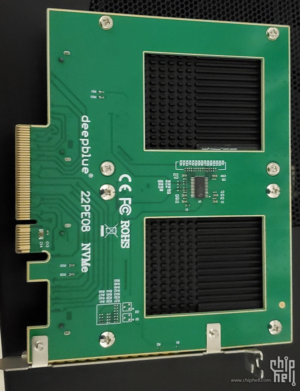

红卡没买过,我只买过绿板的,用着都没问题
深圳某厂的,做工比较正经,硬盘安装位置比较低,遮挡显卡进风少。
咸鱼收的,感觉就是所谓安费诺的,图片看着不起眼,到手做工比上面那个强太多了,板子绿油油的,镀亮闪闪的,两个硬盘都有独立的读写指示灯。
这种板子完全靠PCIE供电,所以对主板的PCIE供电能力要求比较高,不知道某些主板在后面几个插槽上的供电能力会不会有缩水导致问题。很多主板还带一个PCIE辅助供电的电源插头在主板底边。不过我用的都是旗舰款,不插也没出过问题。
