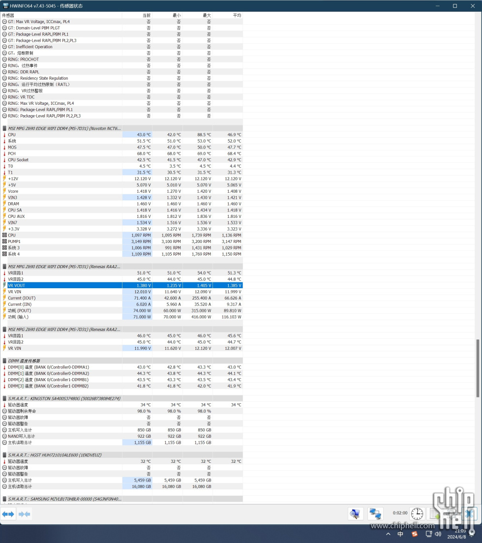

牙膏厂同意更换我的14900KS,RMA之前想问问大家13/14带i9全大核5.6G过R15需要的电压是多少,看看我到底要不要换。
最好是能说明是什么电压,比如我自己的
14900KS  hwinfo软显 vr out 电压1.235v
                                      VCC 电压1.25v

13900K 5.6G R15电压要1.225V左右,SOCKET电压
不知道全大核是不是关了E核的意思,我是什么都没关

我没用过这代的MSI主板,其它主板5V下面的那个Vcore才是防掉压加持下的真实电压。你一直是1.41V灰烬使用。

 楼主| 发表于 2024-6-9 09:30 | 显示全部楼层
电子管退烧友 发表于 2024-6-8 23:37
我没用过这代的MSI主板,其它主板5V下面的那个Vcore才是防掉压加持下的真实电压。你一直是1.41V灰烬使用。 ...
MSI Z690主板vr out是真实电压。
至于待机电压高,是因为我防掉压开的socket mode5,掉压比较大。
 楼主| 发表于 2024-6-9 09:38 | 显示全部楼层
ho-hao 发表于 2024-6-9 01:26
msi默认vccsence电压是偏低的。你要调socket的话电压显示会更高。不同主板对比电压没有意义。
我之前一颗14 ...
Z690/790主板 vr out/die sense是真实电压。
屏蔽牌的不清楚
10月能换什么?该不是农企9000系吧。农企的芯片组我再也不想去碰。
牙膏厂Ultra?人工智能芯片有啥用,国内这个功能windows肯定不支持。
说实在已经没啥可换的了。
