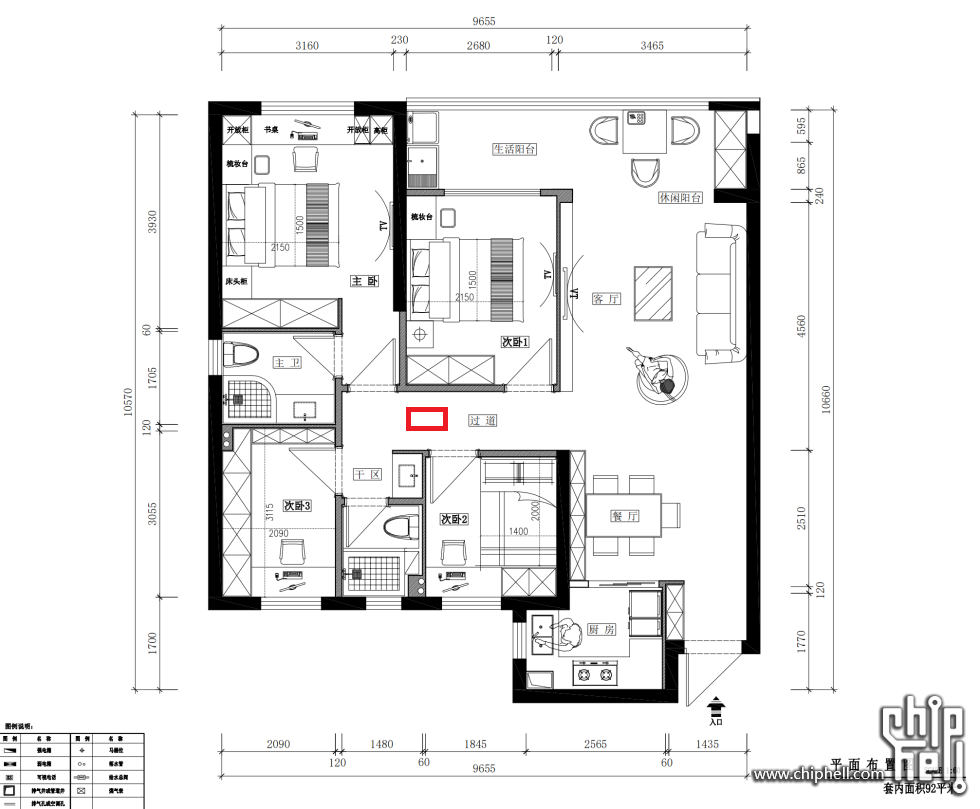

弱电箱在入口左侧,次卧3是放电脑的书房。
我们这栋楼有个住户是运营商员工,楼下放了捆光纤让大家装修的时候随便拿,于是每个房间都拉了光纤,虽然我都还不知道是单模多模、单纤双纤……
但现在有个问题是,装修师傅把网线头跟光纤头放一个盒子里,这样似乎就搞不了AP 86面板方案了?
目前的需求是有线都要有2.5G/10G速率,然后全屋AX WiFi信号良好。面积不大,面板AP搞不了感觉一个好一点的吸顶AP应该也能搞定?安排什么位置比较好?
搞不了面板AP,那么有没有推荐的光纤+电口面板?
以及包括路由器在内的各种设备推荐 ~

客厅/阳台+过道尽头上两个吸顶应该够了,面板一般都是要下行/查漏补缺用的。

那光口+电口的面板,有没有推荐
发表于 2024-6-10 13:29 | 显示全部楼层
现在面板基本只有1G下行,还不如上交换机
发表于 2024-6-10 15:33 | 显示全部楼层
路由器放到这个位置,全屋覆盖,路由到光猫到,路由器到交换机各跑两根网线
发表于 2024-6-11 19:49 | 显示全部楼层
LzNO_Hentai 发表于 2024-6-10 12:45
那光口+电口的面板,有没有推荐
餐厅客厅和过道垂直的地方放个AP,过道尽头干区门口放一个AP,主卧和次卧3面板ap查漏补缺。
网口+光纤面板选择日线斜两口面板,但是要考虑你家底盒深度,如果放线的时候不是成品光纤线,熔接段长度一般60mm,是放不进底盒的。可以把光纤从日线的面板的一个网口穿出,用终端盒进行盘线后使用,塑料终端盒可使用3M蘑菇毡贴墙上,或者是膨胀螺丝把金属终端盒钉墙上
