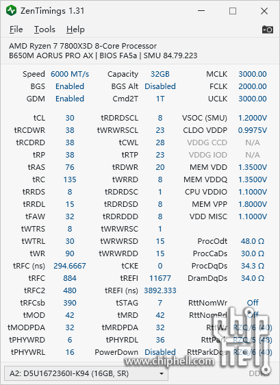

 楼主| 发表于 2024-6-10 00:41 | 显示全部楼层
补充下 内存设置的是6000 30-36-36-76  1.35V 其余均自动

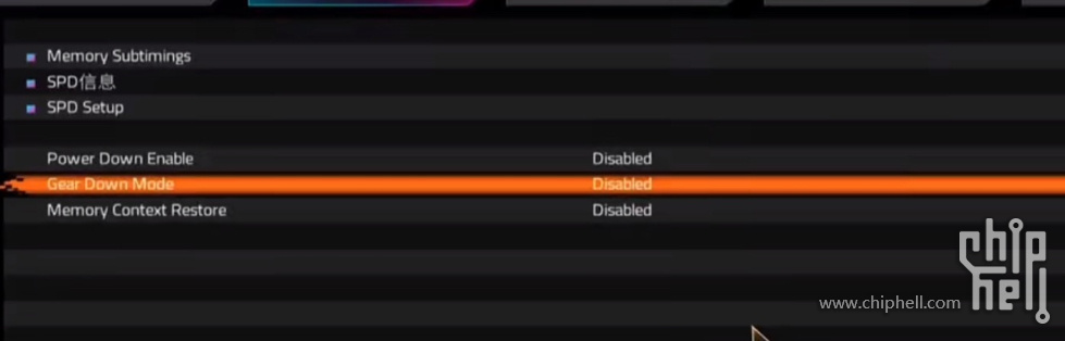

发表于 2024-6-10 21:29 | 显示全部楼层
emmm这楼里的回答都不正确, 给你个正确答案吧
和电压时序品牌都没关系, am5平台打开Memory Context Restore以后, 必须同时打开Power Down Enable, 否则会开机蓝屏, 不要说找不到, 所有品牌bios都有这个选项, 打开Power Down Enable跑内存测试会增加1-2ns延迟, 实际应用感受不出差别
关闭Memory Context Restore每次开机重启都要进行完整的memory training 巨慢
 楼主| 发表于 2024-6-11 09:29 来自手机 | 显示全部楼层
和电压时序品牌都没关系, am5平台打开Memory Context Restore ...
这三个选项我都给关了 还是这样 老哥看看还有其他方面原因吗

 楼主| 发表于 2024-6-15 19:22 | 显示全部楼层

老哥我这个参数就设置30 38 38 76 135 和电压1.35V 其他没动弹 开机有时候卡LOGO重启 是不是哪个给低了
发表于 2024-6-15 19:51 | 显示全部楼层
6i48lp 发表于 2024-6-15 19:22
老哥我这个参数就设置30 38 38 76 135 和电压1.35V 其他没动弹 开机有时候卡LOGO重启 是不是哪个给低了 ...
vddio太低 1.1v只能跑默频
如果你没有能力排查错误的话建议全auto 78x3d超内存提升没那么大
 楼主| 发表于 2024-6-15 20:00 | 显示全部楼层
dante事务所 发表于 2024-6-15 19:51
vddio太低 1.1v只能跑默频
如果你没有能力排查错误的话建议全auto 78x3d超内存提升没那么大 ...
好的 那我默认5200 改下时序这样?
发表于 2024-6-15 20:06 | 显示全部楼层
放宽时序看看,频率保持6000
