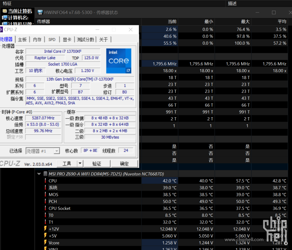

 楼主| 发表于 2024-6-10 10:35 | 显示全部楼层
sinopart 发表于 2024-6-10 10:26
以主板的电压传感器为准。BIOS里有可能显示的是“设定电压”而不是“侦测到的电压”,建议使用HW INFO这样 ...
HW INFO 上显示的和cpuz 上面的一样 1.3

 楼主| 发表于 2024-6-10 10:47 | 显示全部楼层
Alienxzy 发表于 2024-6-10 10:43
看HWINFO的VCore电压就对了
1.29~1.3  跟cpuz一样

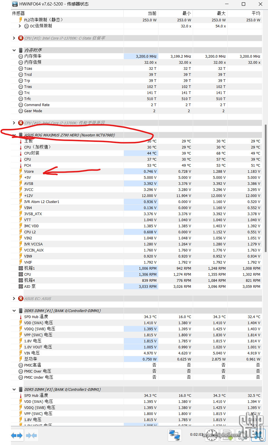

发表于 2024-6-10 11:20 | 显示全部楼层
HWINFO上会有很多个不同的CPU Voltage。你需要找的是主板大项下的Vcore这一小项。

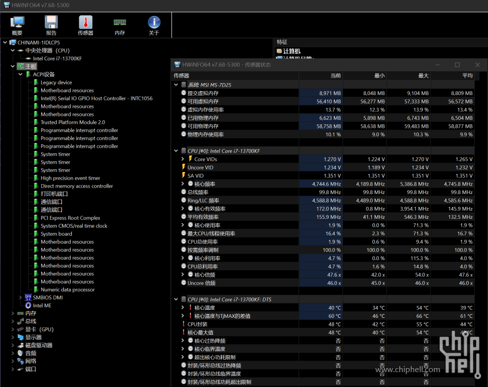

 楼主| 发表于 2024-6-10 11:27 | 显示全部楼层
sinopart 发表于 2024-6-10 11:20
HWINFO上会有很多个不同的CPU Voltage。你需要找的是主板大项下的Vcore这一小项。 ...
主板下面没有找到  这还是我改完的电压bios里改到1.23 override mode  ,HW上还是多点呢

发表于 2024-6-10 15:03 | 显示全部楼层
每个主板显示的不一样,hwinfo里显示的是对应的主板型号,比如我是Z790 HERO,那么大项名就是ASUS ROG Maximus Z790 HERO。
 楼主| 发表于 2024-6-10 15:16 | 显示全部楼层
sinopart 发表于 2024-6-10 15:03
每个主板显示的不一样,hwinfo里显示的是对应的主板型号,比如我是Z790 HERO,那么大项名就是ASUS ROG Maxi ...
跟cpu z 没差多少。。。1.25~1.3跳动你看我这个是不是还得降点压吗(override mode) 默频使用
发表于 2024-6-10 17:48 | 显示全部楼层
降压与否取决于你CPU的体质。玩超频要先摸清楚体质,ASUS的主板有分数可以看,比较方便,微星我记得也是有的,藏得比较深。先通过CPU自己回报的VID数值(VID:CPU此时此刻自己认为自己应得的电压值)判断,然后是一步步R15,R24,Prime95测试。
 楼主| 发表于 2024-6-10 18:01 | 显示全部楼层
sinopart 发表于 2024-6-10 17:48
降压与否取决于你CPU的体质。玩超频要先摸清楚体质,ASUS的主板有分数可以看,比较方便,微星我记得也是有 ...
不超频了 默认用吧 13代14代问题挺多,有人跟我说137默认满载情况下最好在1.25以下使用
