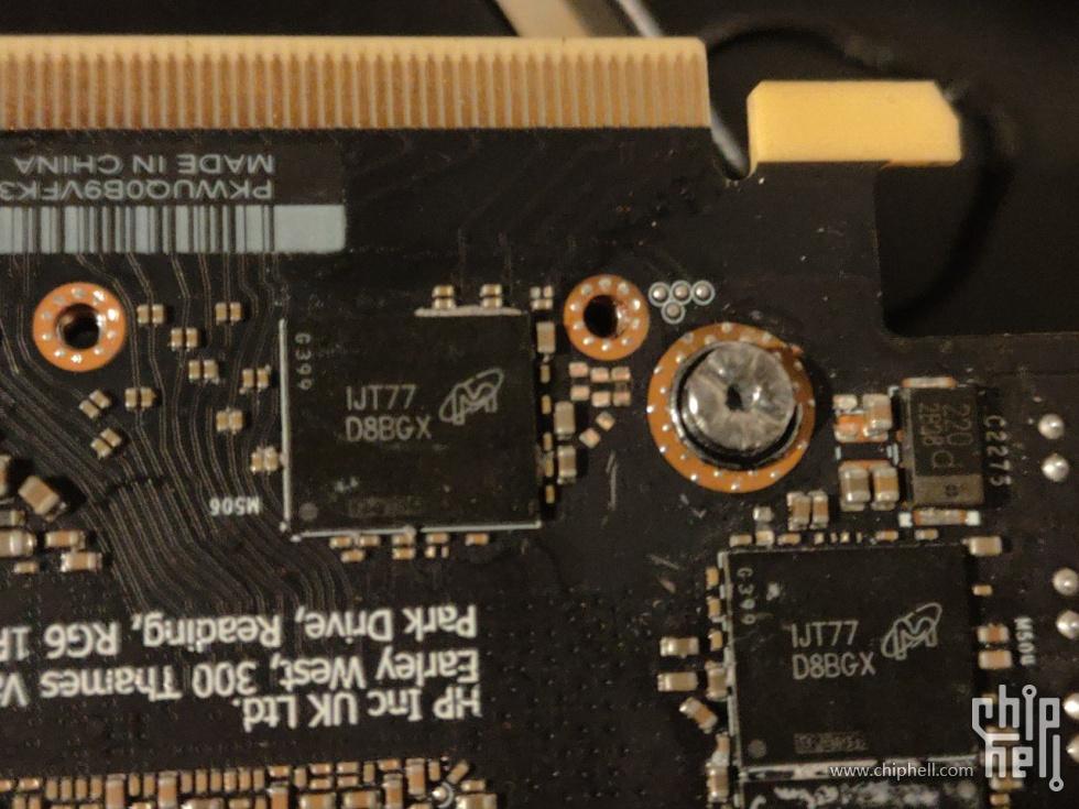

又到了暑假的捡垃圾时间
ebay上淘了张3090哥布林版,核心上螺丝巨紧,成功干滑丝了
有两颗我大力出奇迹压住然后拿老虎钳拧下来了,但是还有两颗依旧纹丝不动
有没有在NA的推荐一下解决办法,不知道附近有没有电脑店能给干螺丝的
然后干螺丝的时候掉了几个电容,但是目前还是正常使用,会不会是定时炸弹?

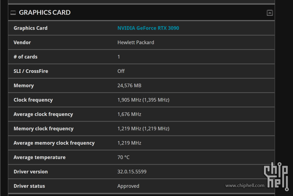

因为是丐版所以跑分还没我自己的6800xt高,但是跑SD和torch还可以

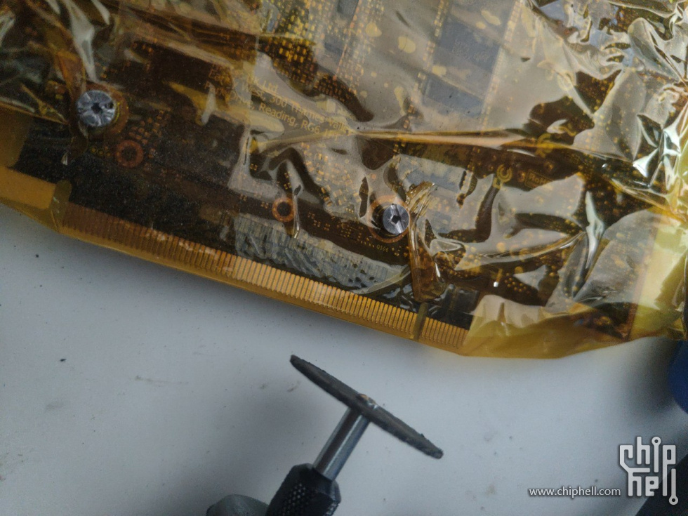

 楼主| 发表于 2024-6-12 10:09 | 显示全部楼层
sunarthur 发表于 2024-6-11 20:57
不要用这种锯片切,用细一点的打磨头,把四周用胶布贴起来防金属碎屑,磨一道槽能上一字螺丝刀就行,要稍微 ...
学习了
用kapton胶布裹成木乃伊了
划了个一字,还不够深钻头自己马达就不转坏了
为什么深水包上的感觉都比亚马逊的质量好
我这还是磨了将近2小时才勉强有条缝
P.S.旁边又干掉了3,4个电容,我烤了2个小时furmark 350W稳稳的没问题
