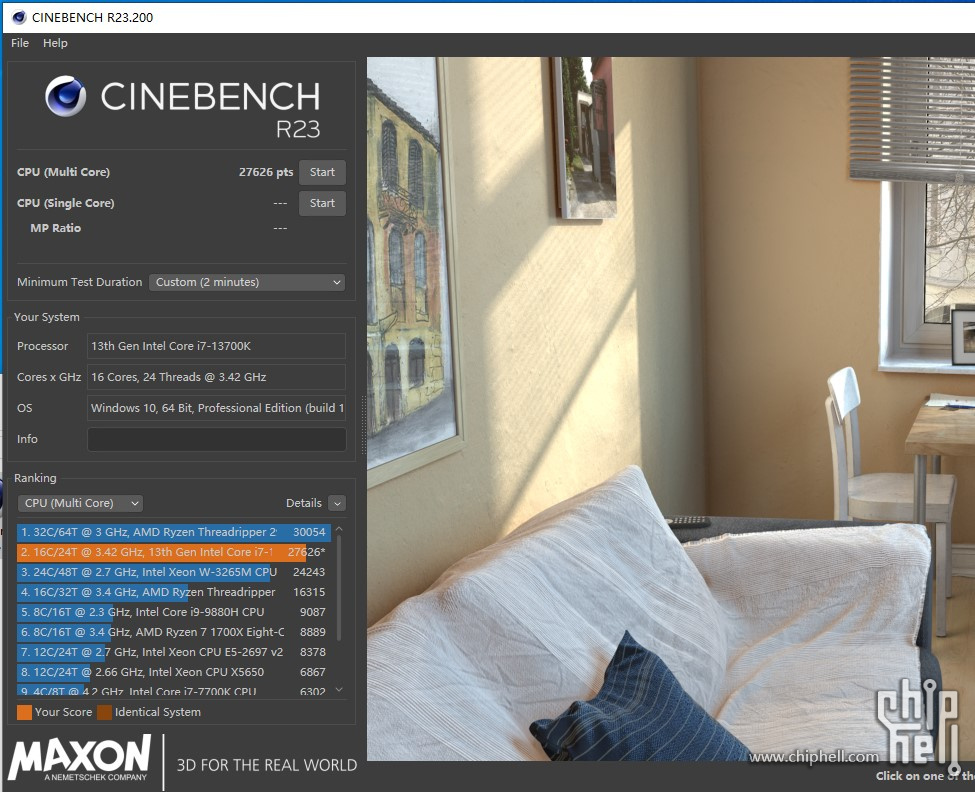

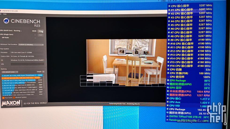

主板是铭瑄的Z790,之前一直offset-0.8使用其他默认不变,最近更新了BIOS默认设置用R23跑了两分钟分数才27000出头,正常在30000出头。功耗仪显示360W,CPU温度最高也才86,这时怎么回事啊。

降压0.08v吧?应该是新bios默认开了CEP,找到关闭试试看。
发表于 2024-6-10 12:45 | 显示全部楼层
功耗仪显示的应该是整机功耗吧?你这个看着像是触发CEP了,功耗低,发热不大,但是性能已经受限了,把电压调上一些,试试-0.05
发表于 2024-6-10 12:49 | 显示全部楼层
新BIOS默认INTEL BASELINE ,降功耗,分数低
